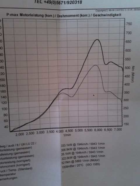

so leute, gestern war der grosse tag bei sls. ich weis gar nicht wie ich´s sagen soll weil ich selber von den socken war. vor dem ersten lauf hatten wir das auto erstmal 10 min vor dem lüfter stehen damit er etwas abkühlt dann die mesung mit ca 460 ps und 547 NM. wir haben uns nur angeschaut und gesagt da stimmt was nicht. also nochmal alle parameter am prüfstand überprüft und einen zweiten lauf gemacht. nun war der tt natürlich wieder warm. nächste messung ergab dann 322,6 kw, was 438 ps entspricht und 521 nm.
das diagramm hänge ich natürlich an.
so nun auf zur lustigen diskusionsrunde

311
Mittwoch, 25. Mai 2011, 10:51
Das sind aber nicht deiner Ergebnisse,oder?? ^^
312
Mittwoch, 25. Mai 2011, 10:59
doch sind es. der chef von sls sagt das kommt schon hin mit 1,9 bar ladedruck sauger wellen und der kopfbearbeitung. und ich sollte nicht vergessen das der lmm damals schrott war als ich ihn bei dth abstimmen lassen habe
313
Mittwoch, 25. Mai 2011, 11:04
hmmmm deinen Lader kann man doch vergleichen, bzw ein Zwischending zwischen GT28rs und GT2871 ?
Also wenns wirklich stimmt, freu ich mich echt für dich ! :thumbsup: :thumbsup: :thumbsup:
Aber als kleinen Beweis musst du jetzt noch ne Messung von 100 auf 200 machen ! Dann solltest ja so um die 8,xx Sekunden brauchen :D
