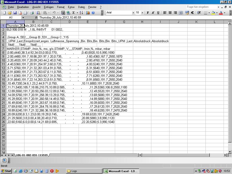

Hmm, es scheint so, als ob die Düsen noch nicht voll geöffnet sind. Man sieht bei 5400, dass die öffnungszeit länger ist als beo höherer Drehzahl.
So gut kann ich die Files auch nicht deuten. Lambda würde mich noch interessieren.
Die Zündung scheint er auch gut zurück zu nehmen.
Bei 6440 steht er fast bei 0° Zündung.

danke looney, vielleicht findet sich ja noch wer der auch noch was dazu sagen kann. ist lambda nicht punkt 4 in der liste?
486
Mittwoch, 25. Juli 2012, 06:36
Mess mal Lambda (wobei es auch da abhängig ist was programmiert wurde) über 0,9 sollte er bei Vollast aber nicht liegen. Ansonsten sieht es sehr stark danach aus, als wenn er keinen Sprit bekommt. Lade die Datei mal hoch und mess mal noch MWB 2 und 31 und 115.

so, hier mal die logfahrten von heute. war natürlich en bissl zu warm.

Donnerstag, 26. Juli 2012, 14:55
Mit oder ohne Catchtank? Im Tank ist nur die xJahre alte TT 3 oder 4 bar Pumpe?
Ich würde sagen deine Einspritzzeiten sind zu hoch.
Hier mal was zum Thema Alterung von Spritpumpen. http://www.golf4.de/motortuning/68418-we…-225ps-bam.html
Du hast da bestimmt 440er @ 4bar Düsen drin?
