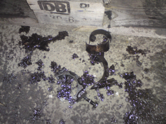

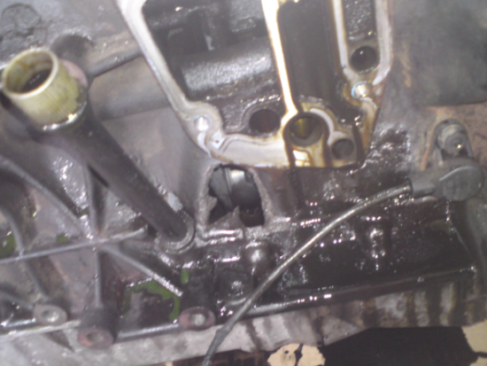

Sonntag, 5. April 2009, 12:54
hab gestern mal den motor ausgebaut, sch... arbeit und sch... ergebnis ;( ;(
»danny lu« hat folgende Dateien angehängt:
  • loch im block.bmp (682,33 kB - 448 mal heruntergeladen - zuletzt: 14. August 2025, 21:54)
  • lagerschale.bmp (682,33 kB - 418 mal heruntergeladen - zuletzt: Gestern, 15:42)
Dieser Beitrag wurde bereits 1 mal editiert, zuletzt von »danny lu« (5. April 2009, 14:15)

??? warum auf ein mal ein Loch im Block? wie ist denn das passiert..ich dachte die Kolbenringe sind platt, aber doch kein Motorschaden..
64
Sonntag, 5. April 2009, 13:54
das dachte ich auch. ist auf der fahrt zur werkstatt passiert und da bin ich extra langsam gefahren. nun ist also block und kurbelwelle auch noch hin.
hat irgendwer ne ahnung ob die lagerschalen vom 1,9tdi auch in unseren 1,8t passen? die haben serienmässig schon sputter schalen...
65
Sonntag, 5. April 2009, 14:08
maan wie kann sowas passieren ?=?? du hast doch nix an den Pleueln oder sonst was gemacht?= hast du einmal zuviel gas gegeben ?
66
Sonntag, 5. April 2009, 14:17
ich denke mal das vorher schon ein kleiner lagerschaden da war und der druck war nur das letzte bissl zu viel...
