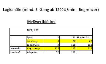

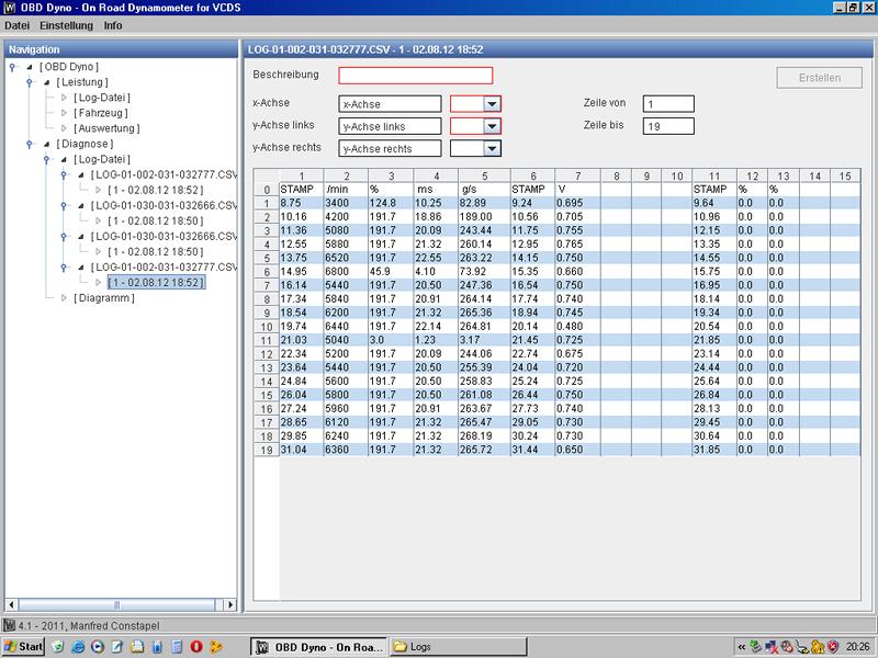

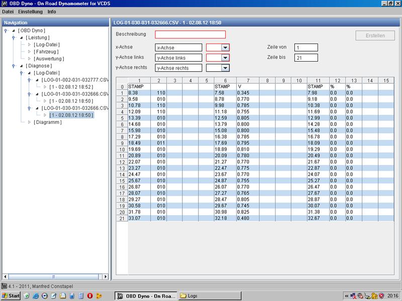

hab dann heute nochmal geloggt. dabei hat es mir natürlich mal wieder einen schlauch zerrissen. mal sehen wann der neue kommt. hab dann auch noch mal den mwb 002 mitgeloggt weil ich ne´n 4 bar regler verbaut habe
so, der neue schlauch ist da. mal sehen wann ich den einbauen kann. mal ne frage zu den lambdawerten, das ist doch sicher nicht normal das er mir zwar eine spannung anzeigt aber keine prozentzahl
