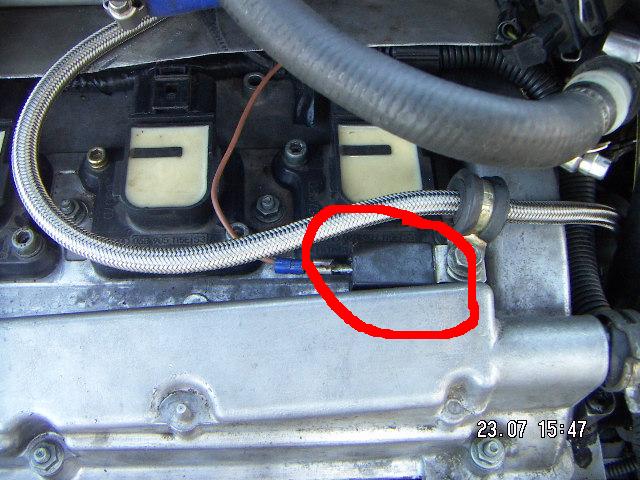

ja das wäre nett von dir. ich meine den kleinen schwrzen der vorn mit am ventildeckel angebracht wird.
287
Sonntag, 25. Juli 2010, 11:47
den meine ich

Danny ich hab den Kondensator !hab noch kapp 10 cm Kabel drangelassen ! geb mir bitte nochmal deine Adresse,dann schick ich ihn
