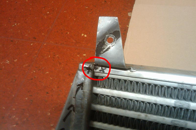

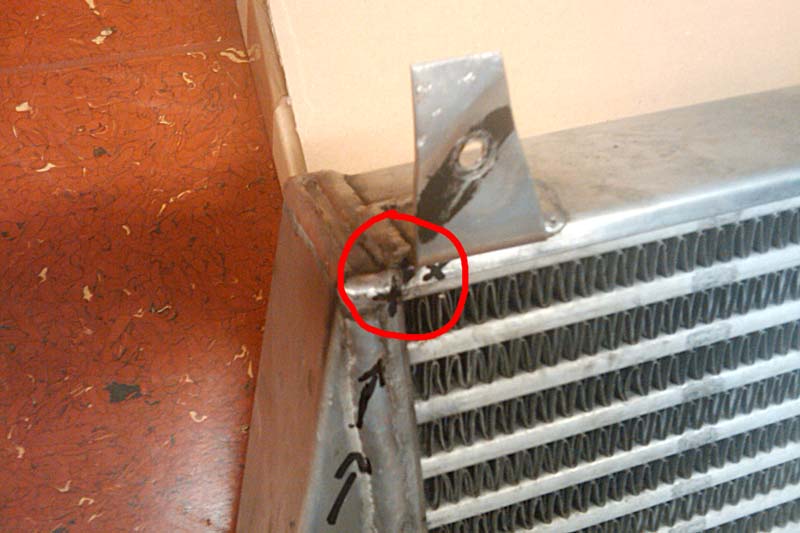

168
Montag, 8. August 2011, 11:19
Da am Eck blästs raus ... Fotos hab ich schnell mit dem Handy gemacht. LLK ist schon mit der Post zum Schweißmeister unterwegs ^^
»YuCaTaN4« hat folgende Bilder angehängt:
169
Montag, 8. August 2011, 12:02
scheint gar nicht groß zu sein !?!
Wahnsinn was das ausmacht !!! :verrueckt:

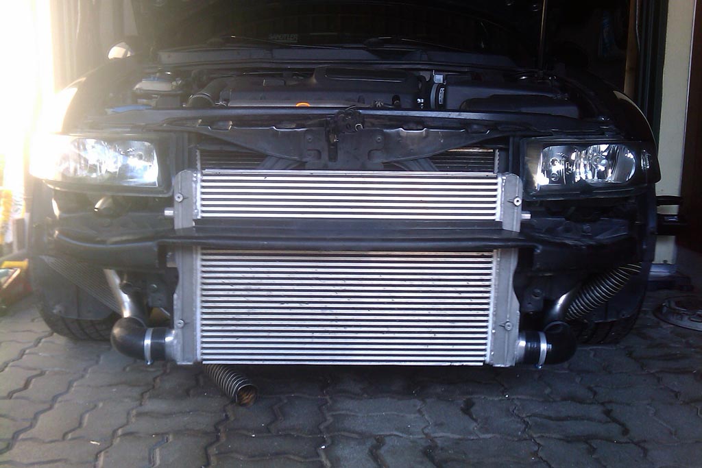

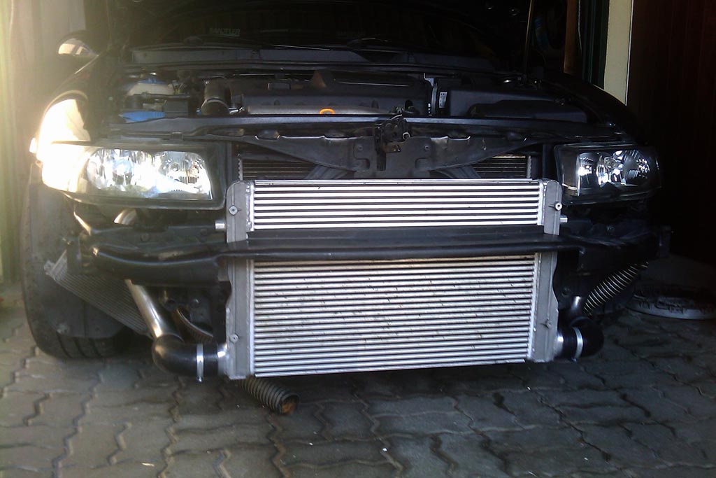

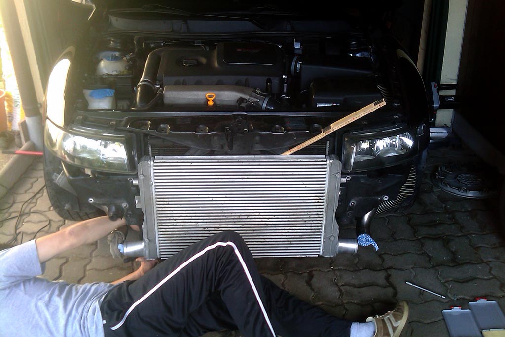

170
Montag, 15. August 2011, 18:38
so, der ursprünglichen LLK wollte auf die "schnelle" nicht dicht werden somit mussten wir als Notlösung leider den S3 LLK verbauen :D ... der Eimer drückt oben raus wieder schön durch, so macht das ganze Sinn ^^
Einen Riesen-Dank an Chris (ABM-Tuning) :thumbup:

171
Montag, 15. August 2011, 19:46
was hängen da denn für flexschläuche runter?
172
Montag, 15. August 2011, 19:54
Bremsbelüftung ;)
173
Montag, 15. August 2011, 20:17
ah, dachte ich es mir doch. ist ja sinnvoll auf´m ring
174
Montag, 15. August 2011, 20:47
passt aber grad so^^
175
Montag, 15. August 2011, 21:26
Paar Anpassungsarbeiten mussten schon gemacht werden. Bei den Scheinwerfern muss man bisschen was wegschleifen, beim Prallträger mussten auch zwei kleine Einschnitte gemacht werden und oben beim den Querstreben im Grill (links&rechts) musste man auch noch bisschen Platz schaffen :D ... aber alles egal, der LLK gefällt mir super und vorallem ist das Problem endlich gelöst und egal was das nächste mal am Auto spinnen sollte, mach ich als allererstes einen Drucktest ... ^^
