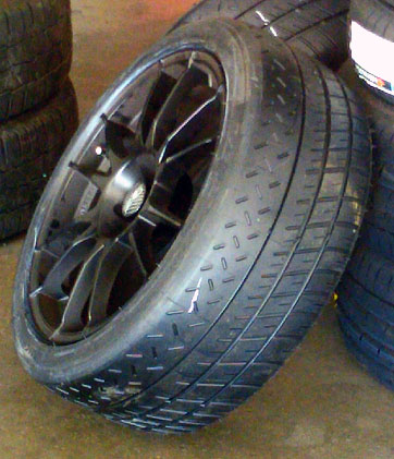

@ Yuca
Welche Reifen hast du genau , und könntest du evtl mal Bilder davon machen ? Bei Gelegenheit :thumbsup:
Danke

Michelin Pilot Sport Cup 225/40/18
»YuCaTaN4« hat folgendes Bild angehängt:
159
Montag, 1. August 2011, 14:54
Danke dir ! :thumbsup:
Auch bei 225/35er werden die Flanken sehr hoch sein, oder??
Ich hab vorne nämlich sehr wenig Spiel :S
Aber er klebt wie Sau, oder?? :D :D udn halten tut er net lange ^^

Wird sich nicht viel nehmen von der Höhe. Was mir aufgefallen ist, der Reifen ist für einen 225er ziemlich breit, sicher 6-8mm breiter als der Hankook.
Kleben tut der wirklich wie Sau! Haltbarkeit bei einer Profiltiefe ab Werk von 4,5mm wird sich in Grenzen halten :D
161
Montag, 1. August 2011, 15:05
Also ich glaub die Flanken sind echt höher !
Damals der Jubi-chris aus dem Cupra hatte die glaub ich mal drauf, und der musste sogar die Kotflügel ziehen :S
Haltbarkeit is mir egal! Fahr eh sehr wenig im Jahr ^^
Hat sich eh erledigt ! 225/35/19 gibts nicht ! :wacko:
