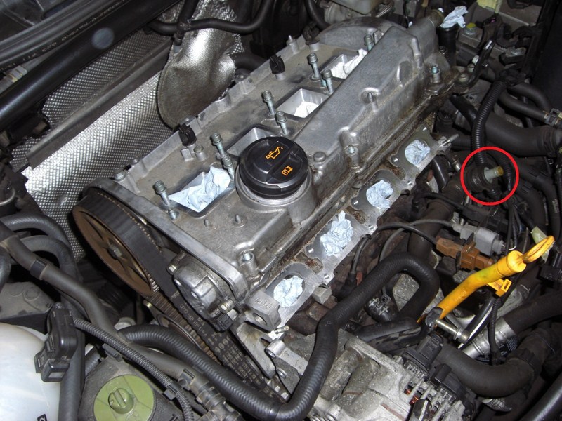

Meiner ist immernoch der Erste...und das bei Bj. 98...da hab ich wohl Glück. Sieht auch noch super aus.
Wer den erneuert sollte mal nen paar Euro investieren und auch das Entlüftungsventl mit neu machen wo der dran geht. Die Dinger sind nach nen paar Jahren auch meistens auf...
