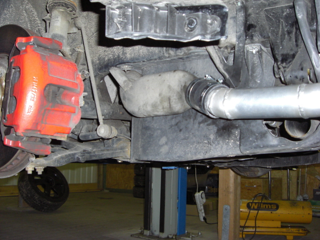

Ich benutze an der Stelle die serienmässige "Fischdose" vom Frontler. Die ist so Flach geformt das man da keine Probleme hat.
125
Sonntag, 18. März 2012, 09:43
Die Fischdose ist in der Querschnittsfläche auch nicht kleiner als nen 60er Rundrohr, von daher geht das Problemlos.

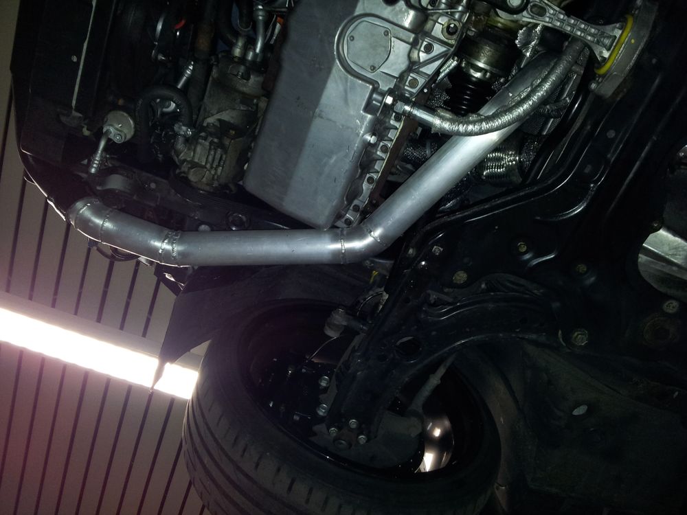

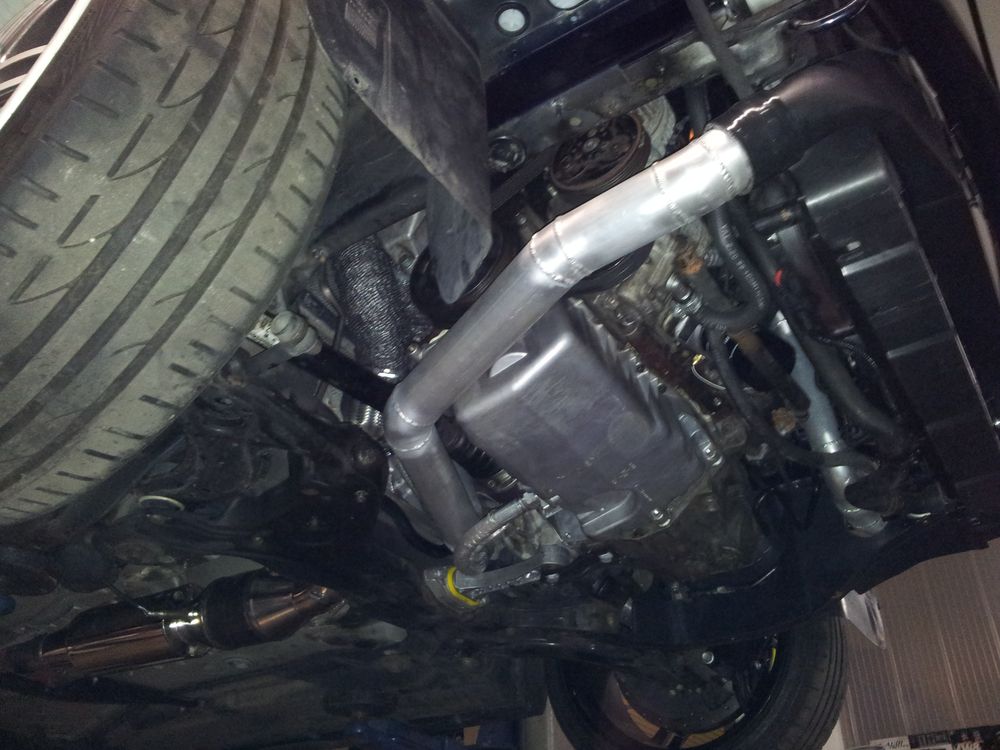

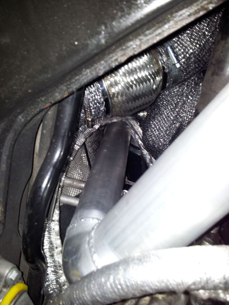

Also bei mir kam ich jetzt doch am Motor vorbei. Die Verkleidung an der Seite zum Radhaus musste ich zwar etwas bearbeiten, aber der Abstand zwischen Felge und Rohr beträgt bei Volleinschlag noch immer ~15cm. :thumbup:
»Niwo« hat folgende Bilder angehängt:
Dieser Beitrag wurde bereits 1 mal editiert, zuletzt von »Niwo« (3. April 2012, 22:58)
130
Mittwoch, 4. April 2012, 08:35
Hmm, da hätten sich die Jungs vom TZB mal Mühe geben können. Finde die Leitung etwas lieblos reingebastelt. Tu Dir den Gefallen und befestige die Leitung wenigstens noch irgendwo, sonst schwingt das extrem. Sind ja auch nicht viel flexible Stellen dran, was den Lader bei Kippbewegungen belastet.
Die Ölrücklaufleitung ist auch so ne sache. So wie man es hier sieht, sammelt sich das öl nicht direkt in der Ölwanne sondern steht im letzten Stück des Schlauches. Der lange Bogen ist auch nicht sehr schön anzusehen. Man geht von der Ölwanne meist direkt mit 45° nach oben um eben diesen großen Schlauchbogen und die lange gerade Stelle in der Leitung zu vermeiden.

Welche Leitung meinst Du, Alex? Die Ladeluftverrohrung musste ich ja selbst bauen, weil das TBZ mit dem Lader nach oben raus geht, was ich ja nicht wollte. Das Rohr wird dann noch hinter der Ölwanne und kurz vor dem Lader mit einem Schlauch verbunden, um eine Kippbewegung des Motors zu ermöglichen, ohne dass das Rohr unter spannung steht.
132
Mittwoch, 4. April 2012, 10:19
Leitung meine ich die Ölrücklaufleitung.
Zur Ladeluftverrohrung würde ich lieber nochmal etwas schöner bauen. würde mir so nicht gefallen. Ist aber deine Sache
133
Mittwoch, 4. April 2012, 10:52
Ach so, okay. Ja, die ist wie so viele Dinge vom vom TBZ nicht gerade so gelöst, wie ich mir das vorstelle.
Was gefällt Dir an der Verrohrung denn nicht?
134
Mittwoch, 4. April 2012, 16:07
Bei der Ölrücklaufleitung stimm ich Alex zu. Würde ich auch anders machen.
Die Ladeluftverrohrung find ich jetzt nicht sooo schlecht. Ich würde Sie nur noch irgendwo befestigen.
