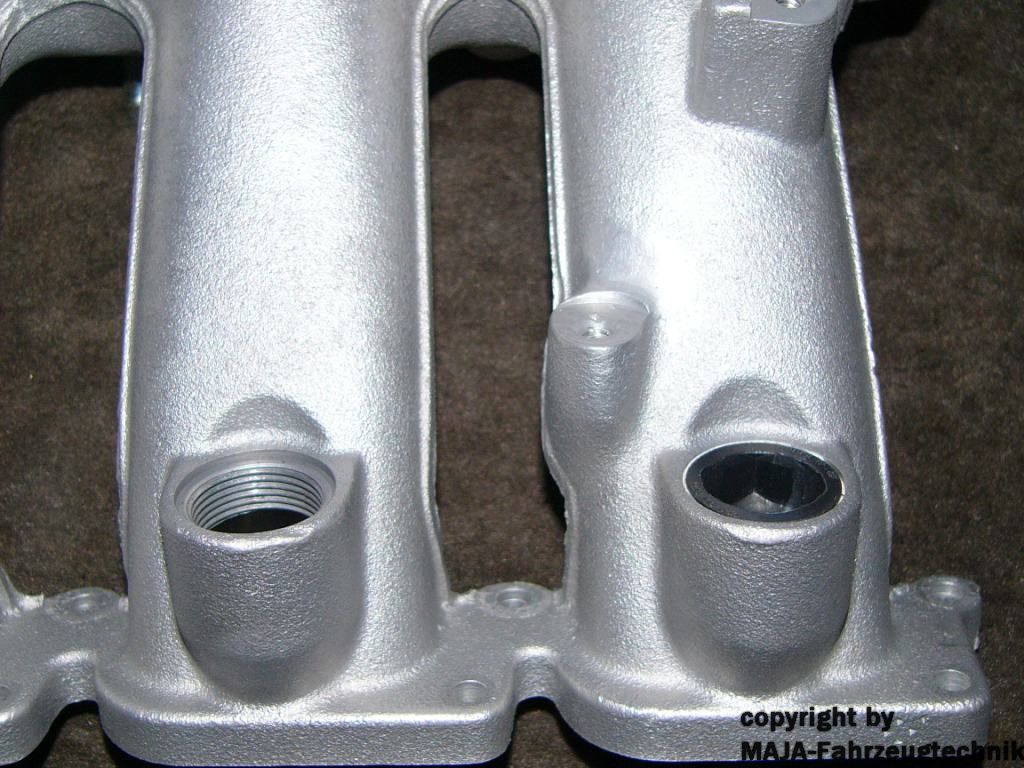

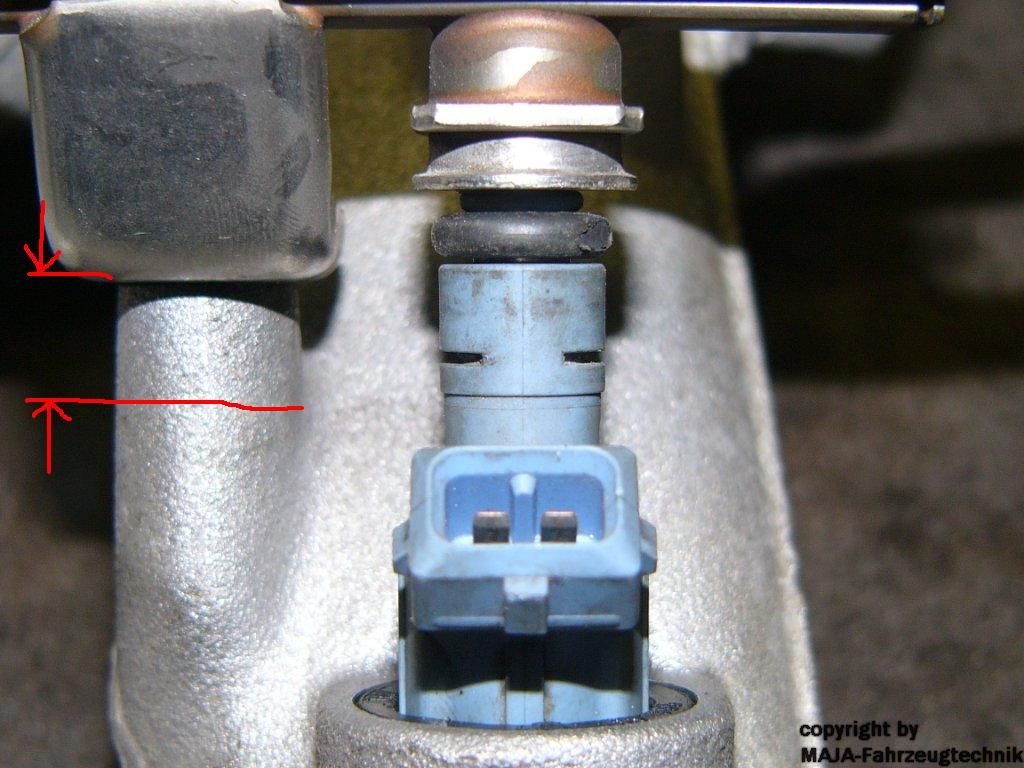

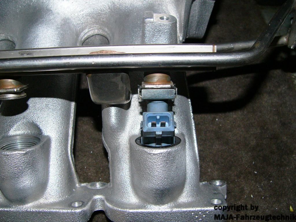

Ich hab meine Düseneinsätze damals auch auf diese weise aufgefräst damit die EV12 in die EV1 Einsätze passen. Jedoch habe ich zum Höhenausgleich nicht die Halter am Kraftstoffverteiler verändert sondern die Gussansätze an der Brücke niedriger gefrässt. Ist für meinen Begriff etwas wertiger.
Sollte für @Niwo jedoch nicht so Interessant sein, da er ja wohl die längeren Siemens Düsen fahren will und daher der Kraftstoffverteiler eher höher muss und nicht tiefer... ;)

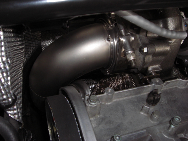

Ja komme ich. Aber meine DP steht auch nicht wie bei dir schräge zum Motor hin sondern nach unten schräge vom Motor wech. Antriebswellen sind kein Problem. Hier mal nen Bild von meinem Druckrohr. Mit dem blauen Silikonverbinder gehe ich vom Turbo ab dann das erste gerade Stück ran bis kurz vor den Block und dann mit dem langen Ende unter dem Krümmer durch bis zur unterhalb zur Zahnriemenseite. Von dort aus dann mit nem weiteren Verinder ums Eck und nach vorn. Hatte kein Problem mit der Antriebswelle...

Ja natürlich ist da Platz um die DP mehr richtung Spritzwand zu drehen, aber deshalb hast du trotzdem keinen Platz um mit dem Druckrohr auf der Zahnriemenseite oben hinter dem Rohrbogen der DP langzugehen...
Unten ist Platz, aber nicht oben.
