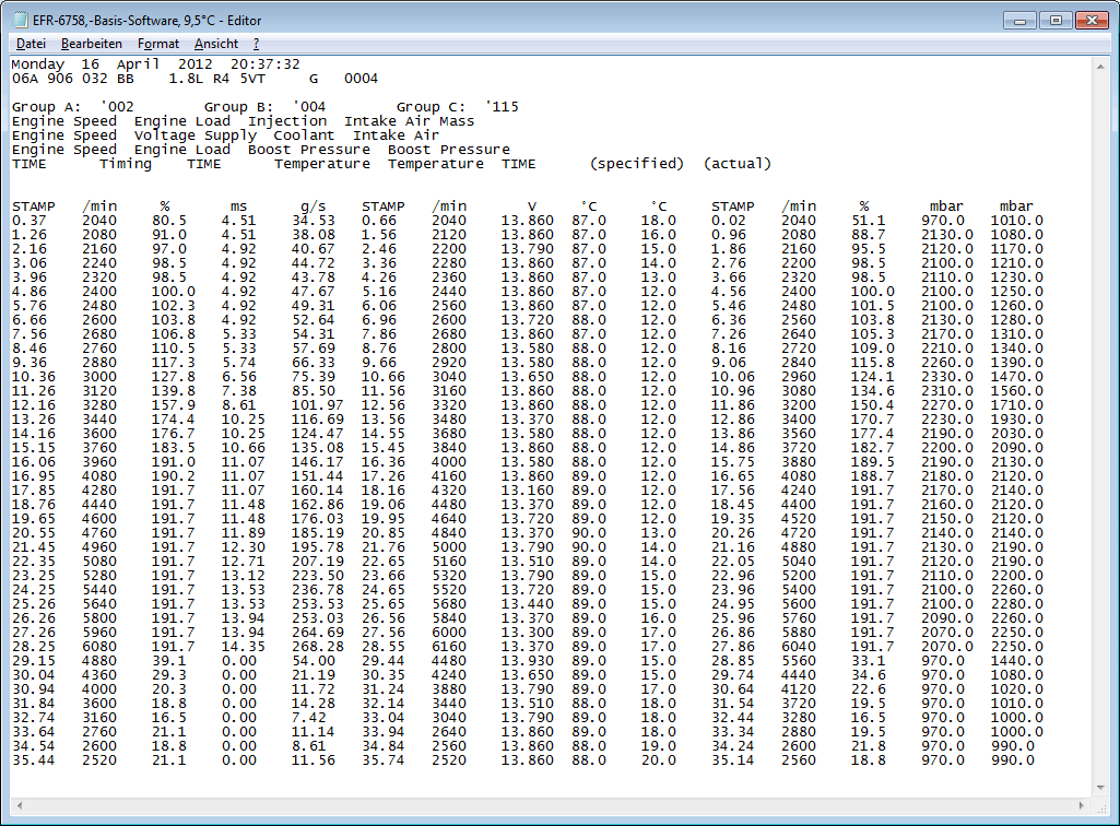

...und noch eine Frage an dich Fachmänner:
Wieso baut mein Lader stetig mehr Druck auf, obwohl das Steuergerät sagt, dass er ab 3.000 U/min wieder Druck abbauen soll?
»Niwo« hat folgendes Bild angehängt:
150
Dienstag, 24. April 2012, 14:48
ab 5200u/min geht er etwas höher... was aber gerade komisch ist... sprich du fährst nach obenraus mehr druck als im overboost... aber mit 0,2 bar sollte das noch alles im rahmen liegen... was macht er den wenn du bis 7000 drehst !? sackt er dann ab oder steigt er weiter !?
was sagt den lambda obenrum !?
