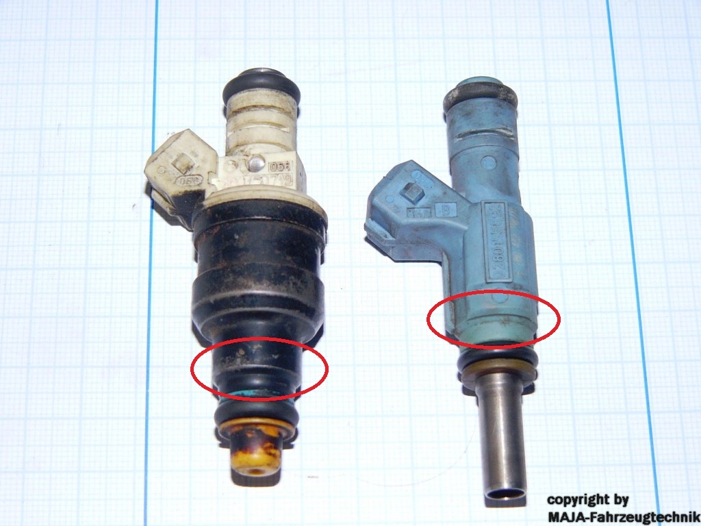

Ok, dann sollte die Brücke für die alten dicken EV1 ausgelegt sein. Das natürlich nicht so toll. Dann heißt es entweder Brücke und Einsätze umfräsen auf die neuere kürzere Version, oder EV1 Düsen in der passenden größe hernehmen.

Hab dir hier mal nen Bild angehangen wo du schön sehen kannst wieviel länger die linke EV1 gegen die rechte EV12 ist. Und man sieht auch gut wie lang der untere Einschub der EV1 gegen die EV12 ist. Die Ev12 wird schon viel früher dicker an den Seiten und passt deshalb nicht ohne weiteres in die engen Kunststoffeinsätze der Sharanbrücke.

Ach, hab gerad gesehen das in deinem Link 75mm steht. Ne richtige EV1 hat 71mm und zum Vergleich ne EV12 60mm. Ist alsovon der Länge auch nicht genau passend.
