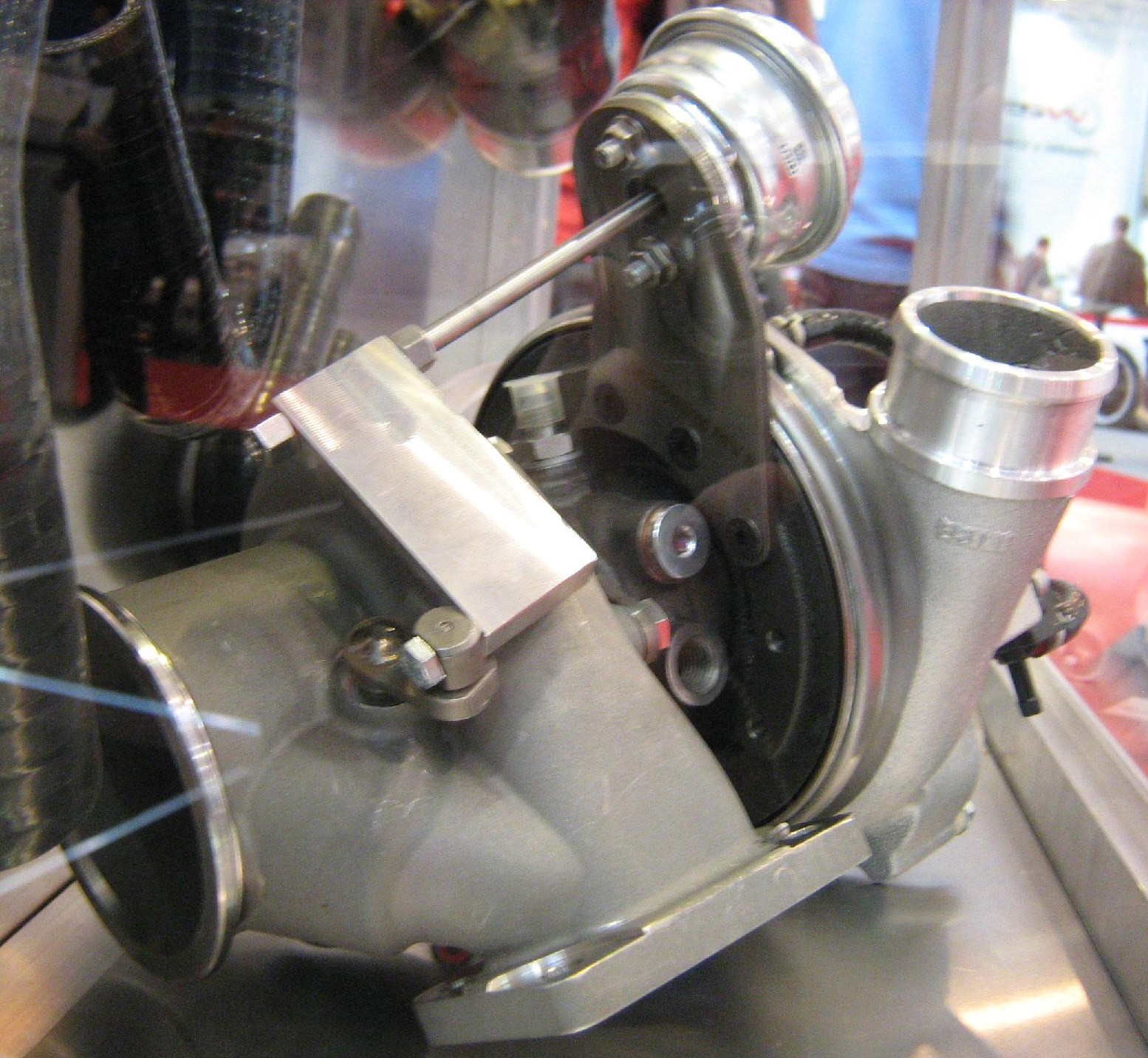

Bist du dir sicher, dass das Wastegate durch das Schweißen nicht gelitten hat?
Passte doch mit der serienstange auch recht gut, nur dass das Gewinde zu kurz war.
Samstag, 3. Dezember 2011, 11:29
Warum hast du denn nicht eine ähnliche Lösung gewählt wie das TZB in ihrem 8N? Sieht für mich nach einer ganz guten Lösung aus.

Die TBZ Variante gefällt mir auch nicht so gut :huh:

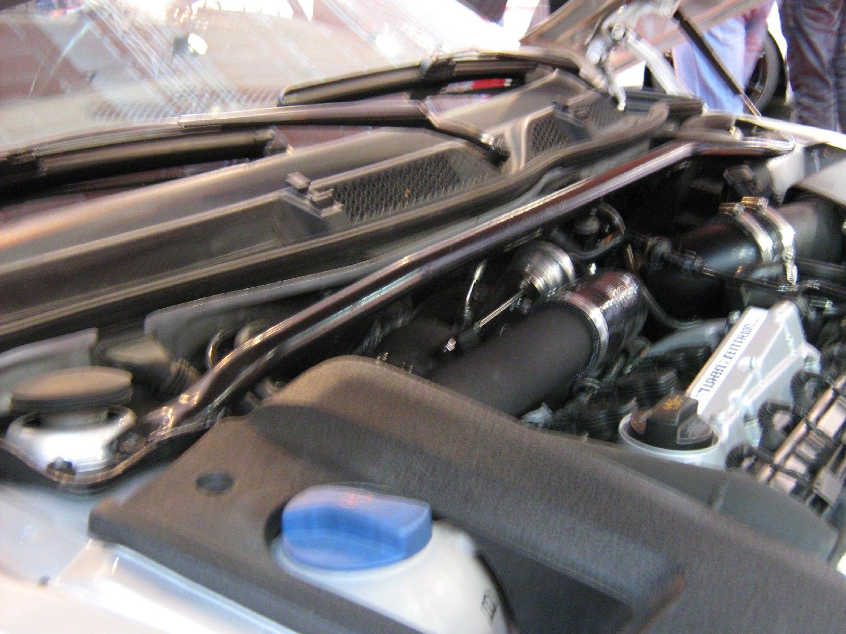

Die Lösung von TZ ist ja mal richtig übel. Die scheinen wohl auch keine Domstrebe in Ihrem TT zu fahren, sonst würde die Dose an der Stelle sicher nicht passen.

Die Strebe habt das TZB auch noch drinne.
Darf ich fragen warum ihr die Lösung so schlecht findet?

Also bei mir würde die Dose soweit oben nicht passen. Dann scheint der EFR ja gut was niedriger zu bauen als nen Garrett. ?(
Ist mir ne bissel viel an Umlenkung, aber wie ich das auf deinem 2ten Bild sehe habe die sonst auch nicht wirklich ne andere Möglichkeit. Da ist ja alles zugebaut.

gestänge ist nicht geschweißt, sondern nur mit dem autogenzeug warm gemacht, und gebogen :) und halt im schraubstock eingespannt auf der dosenseite, dass der die wärme glaich ableitet, das stangern wurde hinten nur handwarm :)
die TZB version hab ich schon in der erfindungsphase des kits in berlin bemängelt, kraft einleitung/knickung ect,.. gefällt mir garnicht,..
