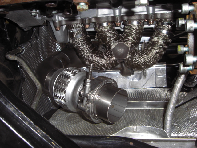

habt ihr ein flexrohr in der downpipe ?!
quote]
selbstverständlich...

hallo :)
quote]
Weil ich grad sehe mit dem flexrohr. Das ist zwar der platz wo es am wenigsten stört und man am besten hin kommt, ich aber hab das weiter rauf gesetzt, weil an dieser stelle wo du es hast, verdreht sich das flexrohr beim motorkippen. Wenn du es oben zwischen die beiden bögen rein machst dann bewegt es sich nur nach vorne und hinten. Ich glaube wenn du das so drinnen lässt, wird das nicht lange halten.

Das schon alles ok. Mein Motor bewegt sich nicht mehr viel. Zudem fahre ich so seit 3 Jahren und alles ist gut.

danke für die konstruktive Kritik, da es jetzt schon drin ist, und gewickelt, ud so ne deppate schelle 2,5€ kostet, bleibts erstmal so :) wenns dann kaputt wird, mach ich die downpipe neu, das is eher ein prototyp :p bin gespannt wo die überall ansteht und geräusche macht,..
motor darf sich nur minimal bewegen,.. überall neue Lager :)

Ja sollte keine kritik sein ;) Muss ja auch nicht sein, dass das flexrohr hin wird. Aber wenn man überlegt klingts logisch :D wenns natürlich schon fertig is, würde ich es auch lassen :D Aber saubere arbeit machst da.
