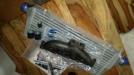

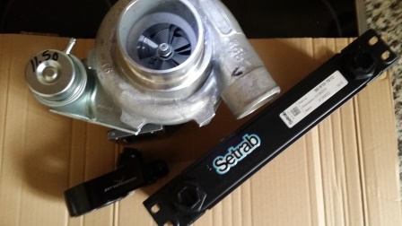

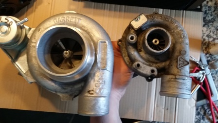

kleines Teileupdate
Lange drei Wochen sind vorbei und ein paar Teile haben den Weg zu mir gefunden. Jetzt geht es am Wochenende weiter mit Teilelisten schreiben.
Den unterschied zum K03 finde ich schon sehr imposant
Liebe Grüße Martin
