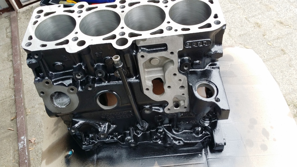

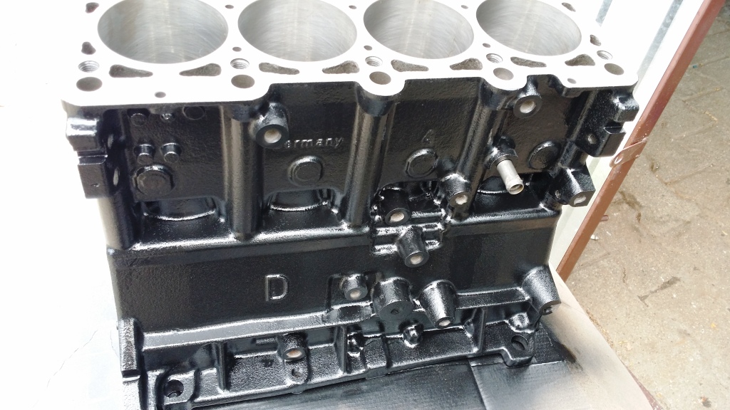

Hallo ihr stillen Mitleser,

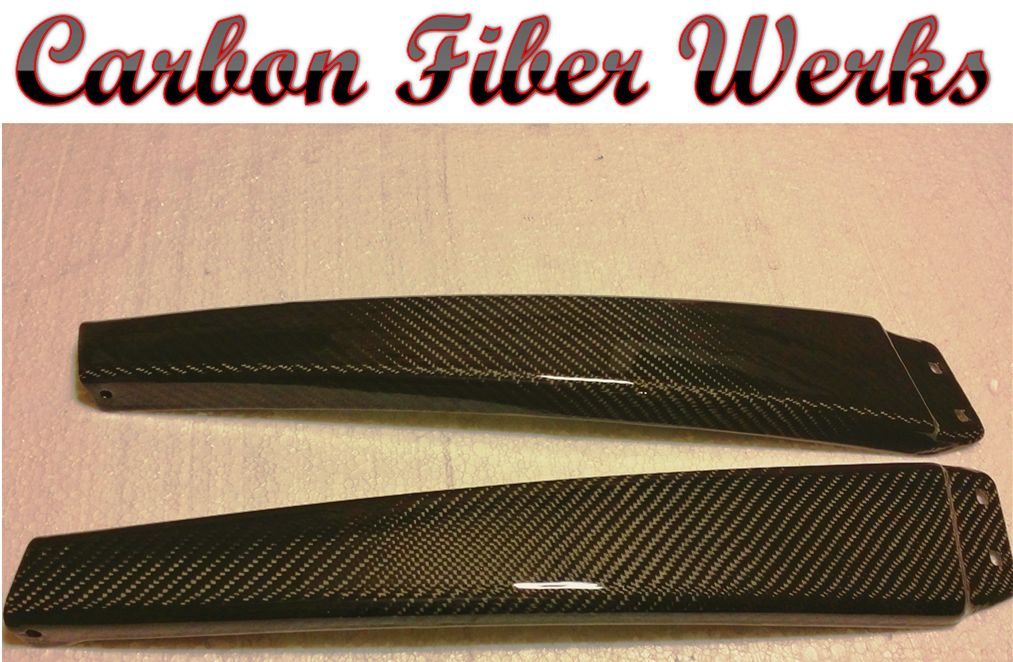

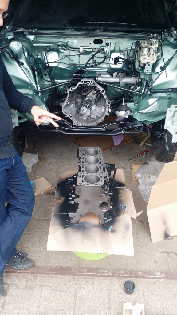

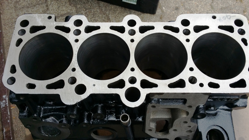

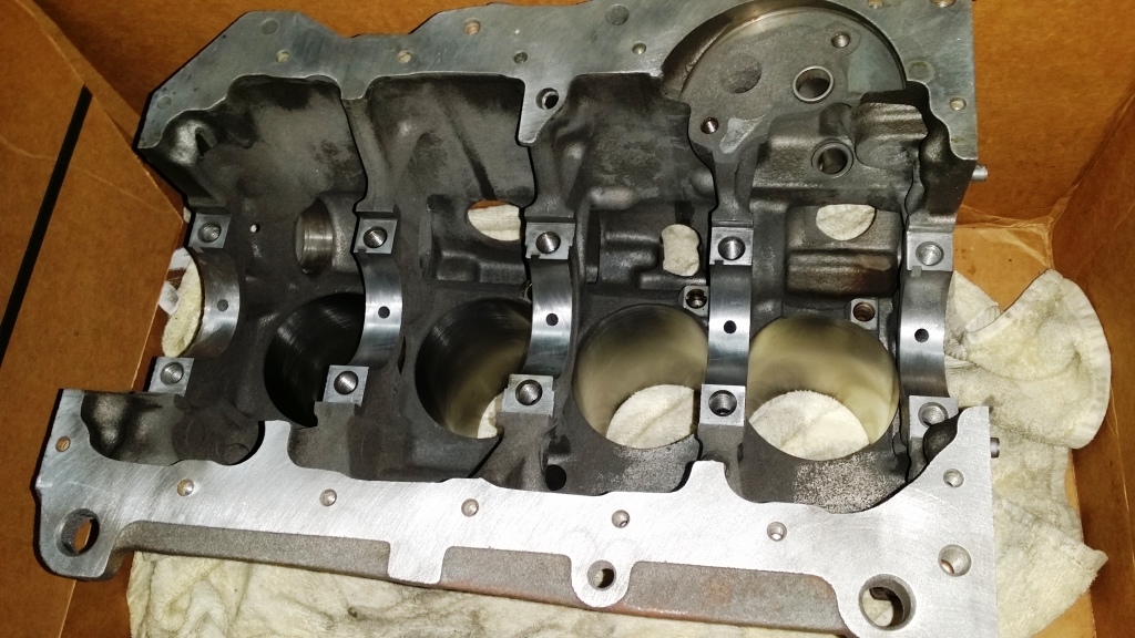

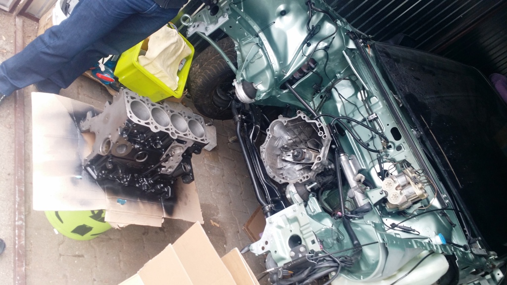

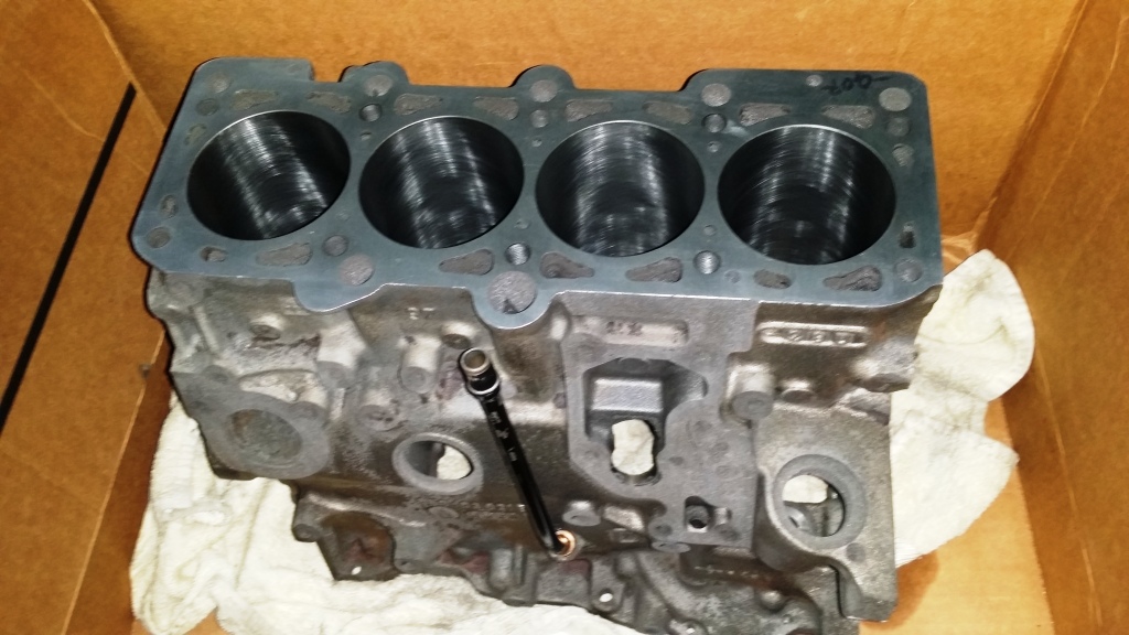

es gibt mal wieder ein kleines Update. Ich habe endlich meinen Block wieder. Nebenbei habe ich noch mein zweites Hobby etwas vorangetrieben und verfeinert. In den letzten Wochen habe ich einige Aufträge abarbeiten müssen und für Kunden ein paar Carbonteile laminiert. Für mich ist dabei die Motorabdeckung mit entstanden. Wie gesagt der Block und alle anderen Teile sind wieder daheim und jetzt geht es ans Geld ausgeben und Teile kaufen.
Letzter Stepp am Wochenende war den Motor versiegeln mit mehreren Schichten Schwarz matt und einigen Klarlackschichten. Das ganze in Hitzebeständig.
Da ich das A4 Schaltgestänge aus Platzgründen nicht verbauen konnte, musste ich auf die gute alte Technik vom Audi 80 zurückgreifen. Für kleines Geld habe ich da ein Teil in Bayern geschossen. Der Spenderwagen lief allerdings immer im Winter und wurde damm im Kessel in Finsterau geschlachtet. Kack Veranstaltung für diejenigen denen es Freude bereitet Audis zu erhalten. Aber anderes Thema. Das Schaltgestänge habe ich entrostet und mit Rostschutz und ebenfalls schwarz matt und Klarlack wieder frisch gemacht und verbaut. Es passt und das A4 Getriebe konnte schon durchgeschalten werden. :-)

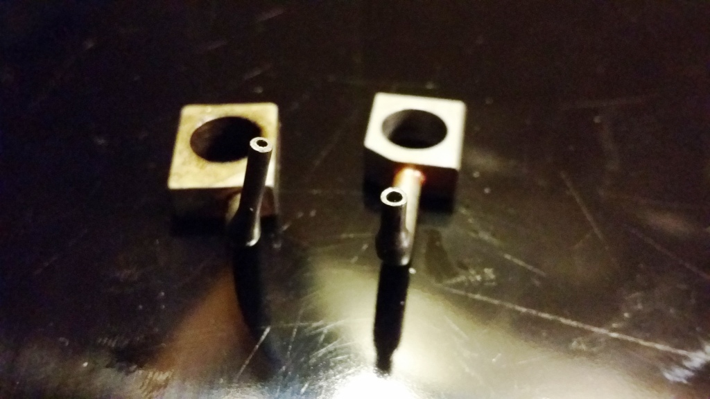

Die 2,5er Diesel Kolbenbodenkühlung ist auch schon mal besorg. Weiß diesbezüglich jemand ob ich im 1.8T die Langen Überdruckventilschrauben verbauen muss oder die kürzeren vom Diesel ebenfalls funktionieren?

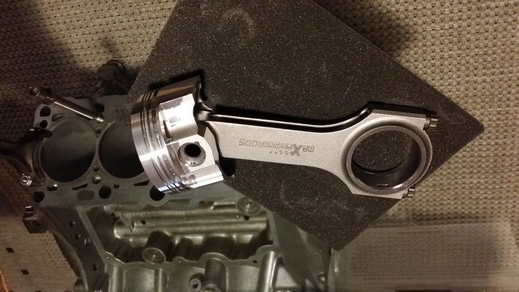

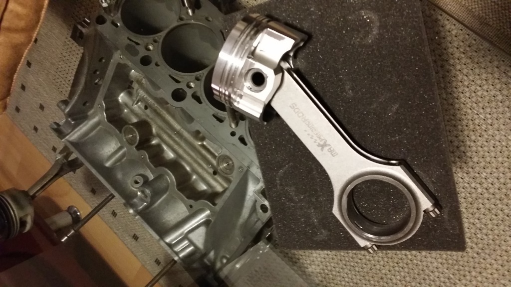

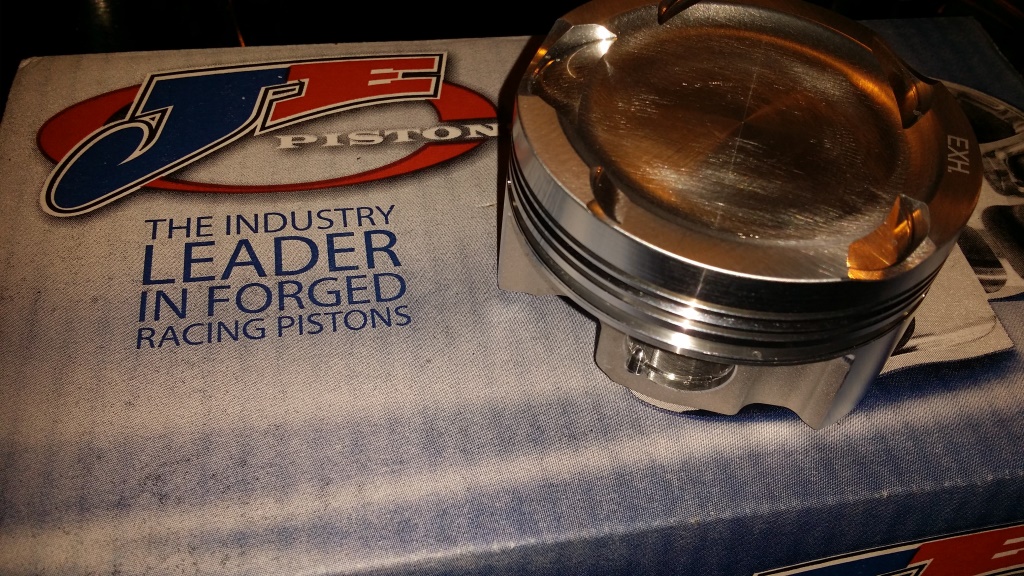

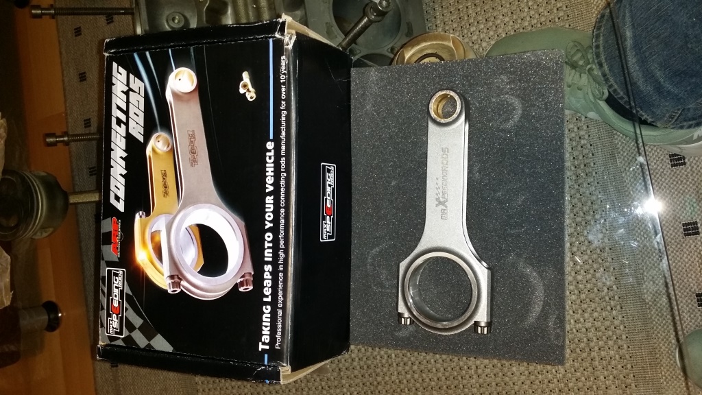

Noch einen guten Abend liebe Leidensgenossen, während der kalten Jahreszeit läuft es auf dieser Baustelle etwas schleppend. Die Carbonfertigung hat gerade noch Vorrang. Nichts desto trotz ein kleines Hardwareupdate.
Die Wahl ist auf 82,5er JE Piston und 144/20 Pleuel von Maxspeeding Rods gefallen.

»Martin_Hinzer« hat folgende Bilder angehängt:

Ja, JE Pistons sind in Amerika weit verbreitet.
Bei Pleuel schwöre ich auf Integrated, aber deine Wahl wird dich sicher nicht enttäuschen, da diese ja dasselbe H-Design haben.
Puh... weiß garnicht mehr, welche Schrauben ich für die TDI Düsen genommen habe. Denke habe die alten 1.8T eingebaut.
Bin schon gespannt, wie dein Wagen läuft.

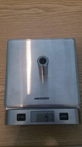

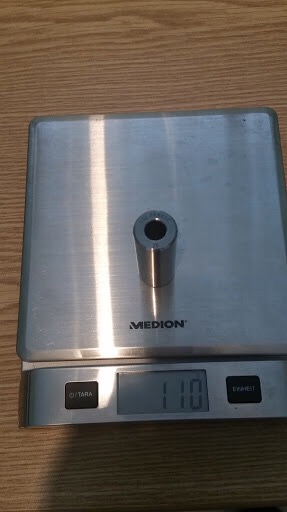

Dann besorgt euch mal für die JE Dinger gleich bessere Kolbenbolzen. Wäre nicht das erste Mal das die mitgelieferten brechen. ;)
Mittwoch, 17. Februar 2016, 22:02
Dann mal gleich her mit nem Tipp wer denn gute herstellt?
Es sollte natürlich das Spiel dann stimmen :rolleyes:
40
Mittwoch, 17. Februar 2016, 23:20
Das wäre natürlich ein guter Hinweis Meister Smatzek. :-)
41
Donnerstag, 18. Februar 2016, 09:39
Bekommt man bei L&S Cartec. Haben dann eine dickere Wandung.
42
Donnerstag, 18. Februar 2016, 10:33
Nunja, bevor man gleich welche kauft, sollte man anrufen und vergleichen.
Sind sie gleich stark, würde ich keine neuen nehmen.
Die Dicke nach innen bringt ja weniger als ein größerer Außendurchmesser.
Deshalb ist ein Pleuelsatz mit 20er Bolzen haltbarer als ein 19er Bolzen mit etwas mehr Wandstärke.
Denke mal, dein Pleuelsatz dürfte sicher 20er haben.
Mein Vorhaben ist etwas anders, daher habe ich auch einen anderen Durchmesser, werde den Ratschlag aber auch beherzigen und am Ende nochmals vergleichen, ob es stärkere von L&S Cartec gibt.

Donnerstag, 18. Februar 2016, 13:51
Original JE...
44
Donnerstag, 18. Februar 2016, 13:52
Verstärkte Version...
45
Donnerstag, 18. Februar 2016, 13:54
Auf jedenfall halten die, aber tu dir kein Zwang an. Bohr Kolben und Pleuel ruhig auf... :D
