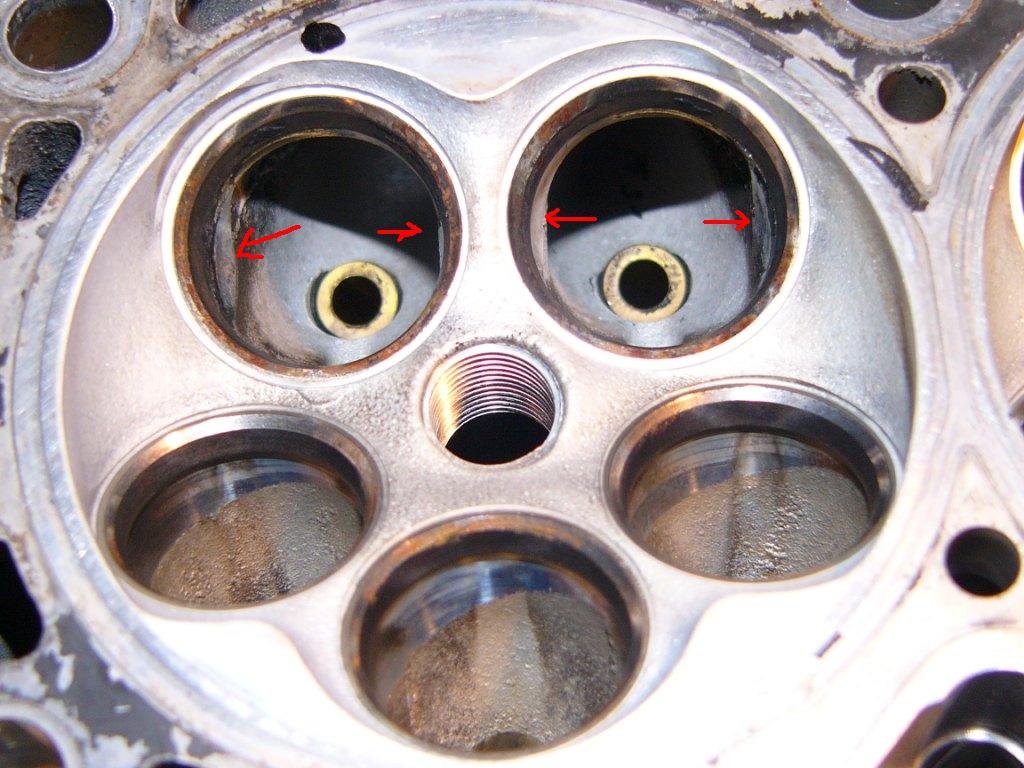

Die größte Engstelle bei den 1.8T Köpfen ist der Sitzring.
ZK-Rudi aus Berlin wäre z.B. eine gute und günstige Adresse. Auf der HP gibts auch Bilder.
Sonntag, 11. November 2012, 16:55
Ja, der Bereich unter den Ringen sollte deshalb auch mit gemacht werden. Hier sieht man mal wie es serienmässig ausschaut. Da ist es meist noch etwas enger als der Ring.

Nun ja mein Kopf würde ich nicht nochmal zu TK bringen (die letzten vier Bilder sind von meinem).
Die Wartezeit war lang (8 Monate) und die durchgeführte Arbeit nicht akzeptabel (meiner Meinung).
Habs dann woanders nacharbeiten lassen da ich kein Bock mehr hatte. Lehrgeld X(

Wer findet den Fehler bei Bild 7? :D

Die Handbearbeitung hat mir überhaupt nicht gefallen. Waren einige Ecken und Kanten drin. Naja wie schon gesagt, Lehrgeld.
TK schwört auf die Quetschkanten. Siehe den Kopf von Dutter-Racing auf seiner HP und FB. Da hat er sich auch Mühe gegeben X(
