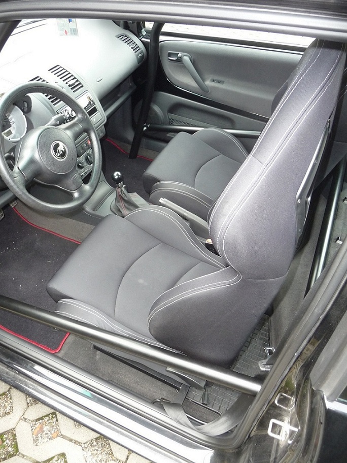

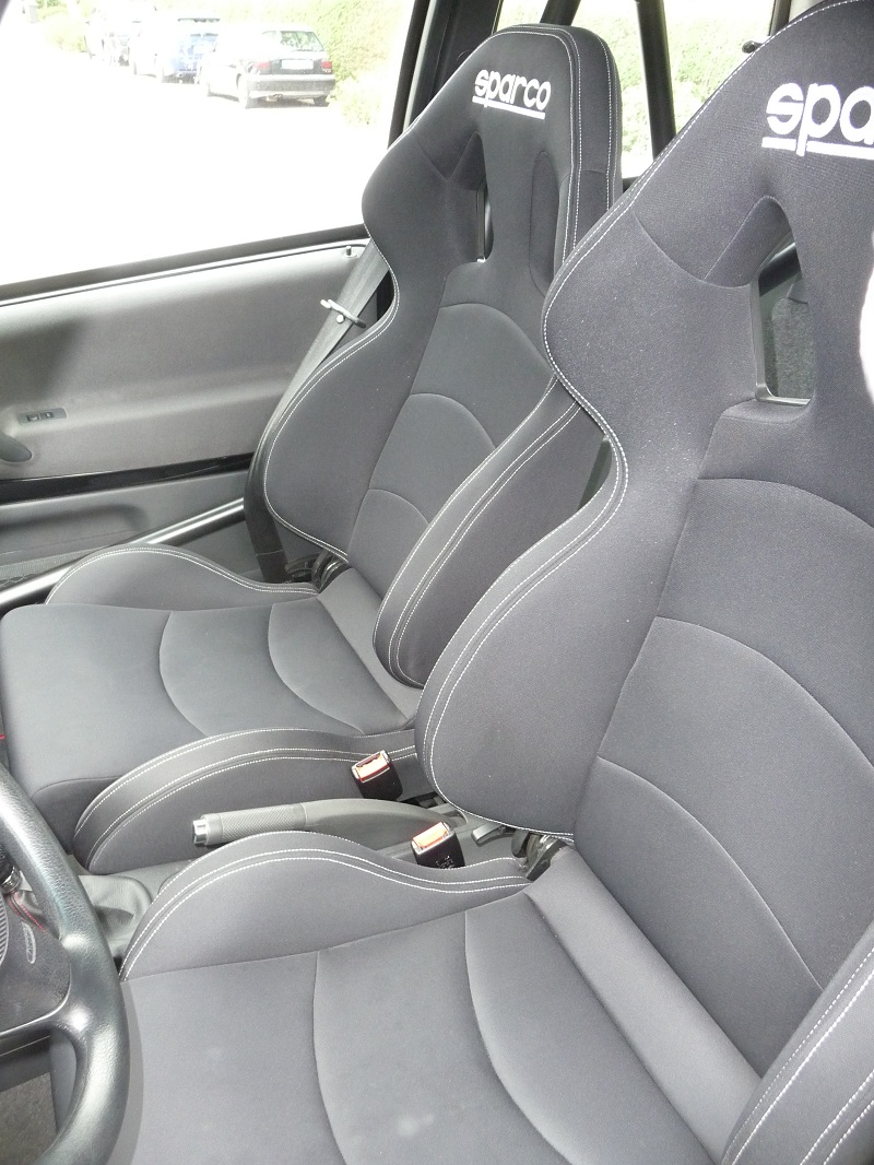

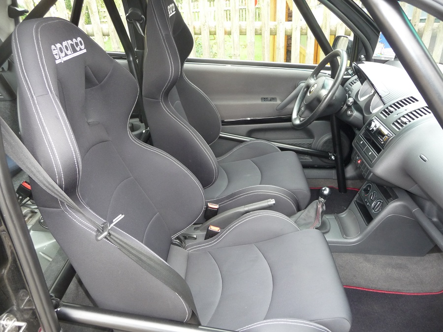

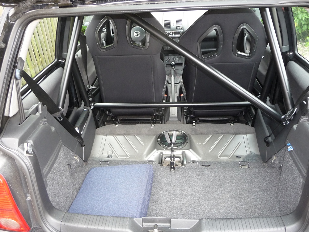

....so endlich sind meine "Sparcos" drin und die Rücksitzbank draußen....:-)
Feinarbeit und Schrothgurte folgen....
