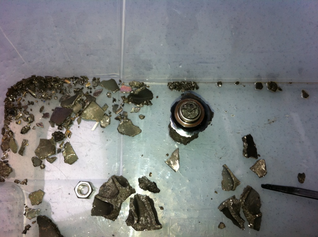

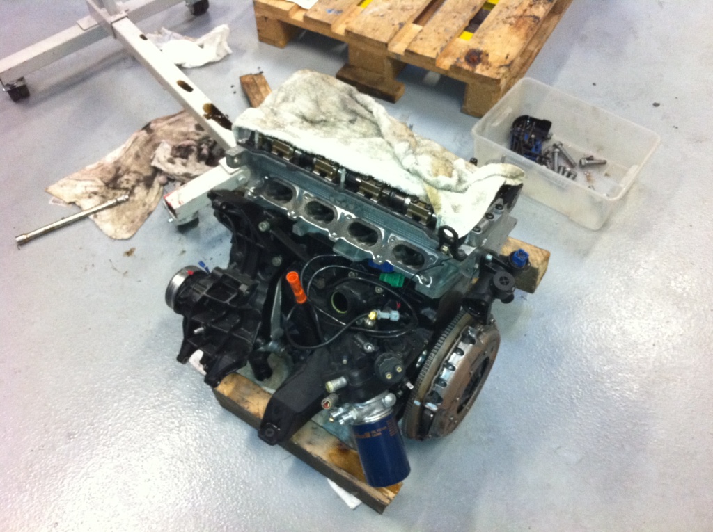

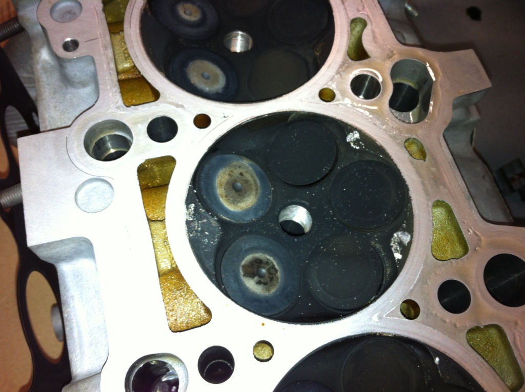

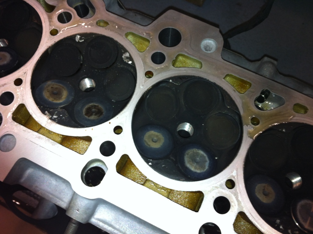

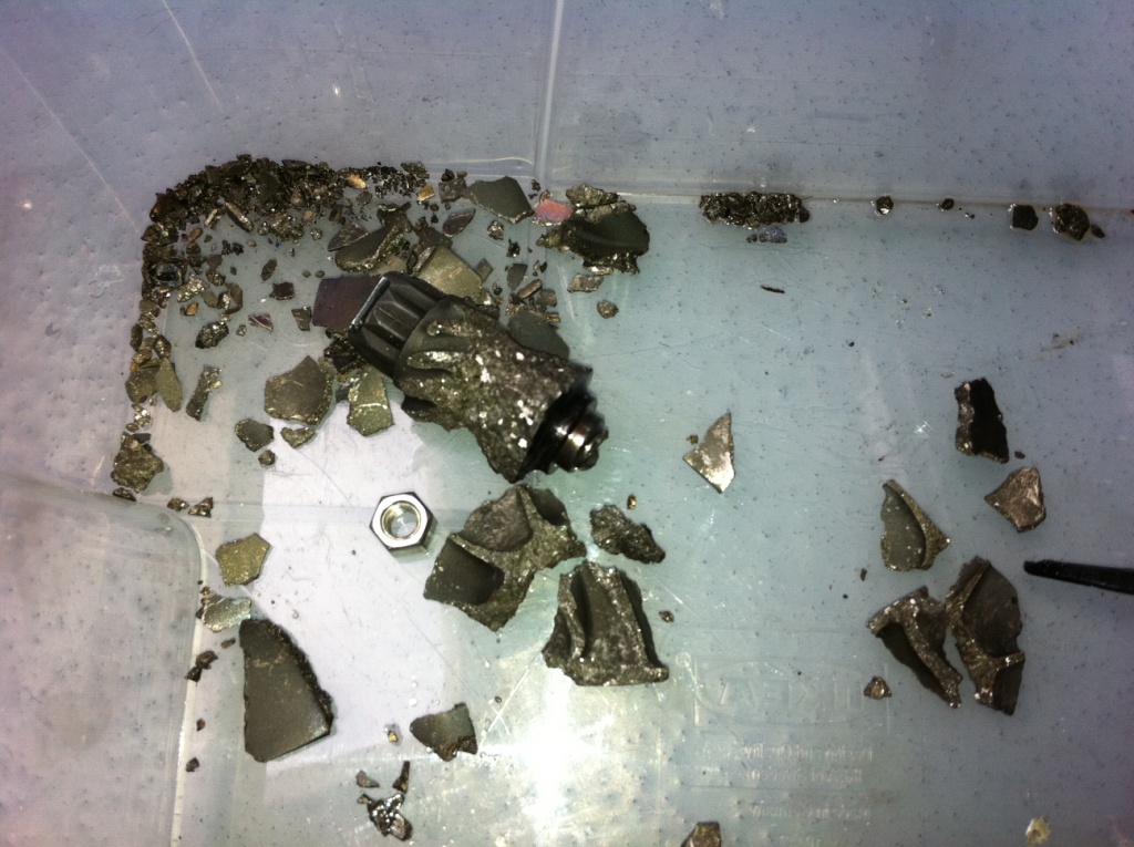

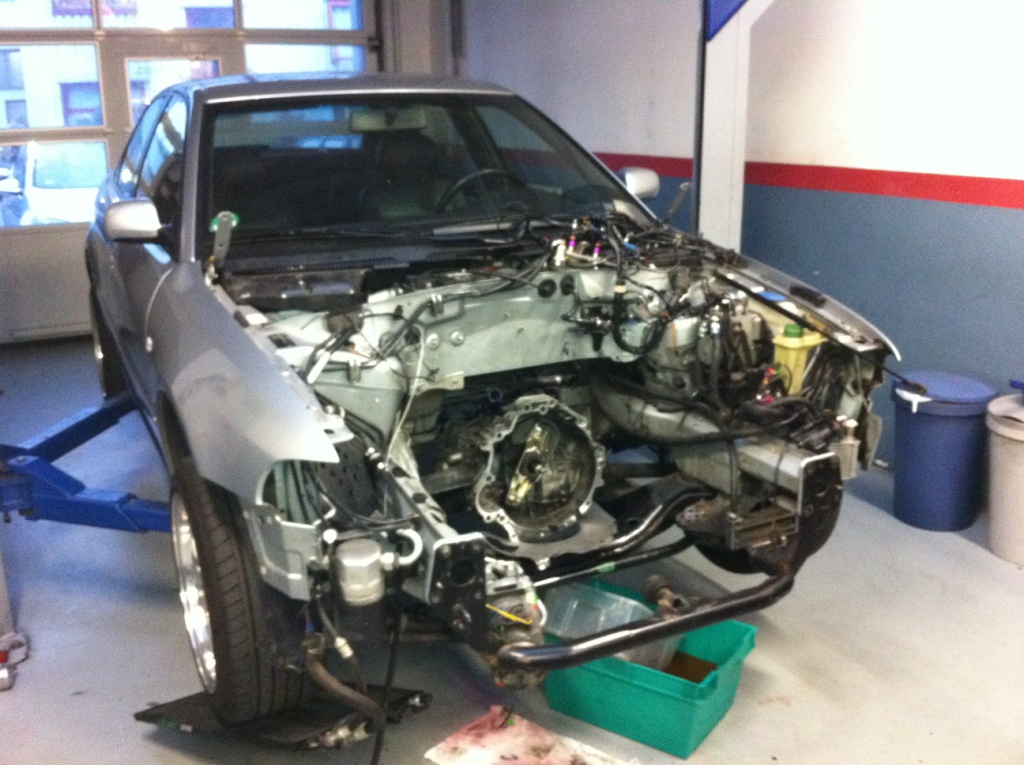

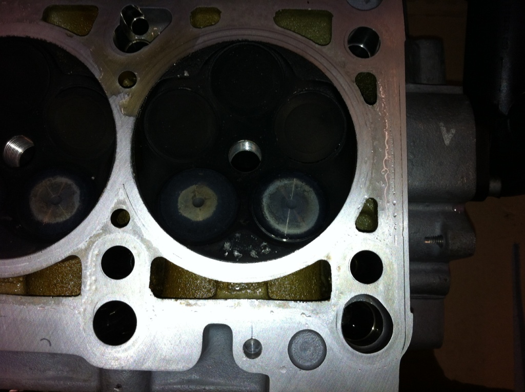

So war gerade bei Spiderworx mein Motor ausbauen Kolben sind schon mal im Sack morgen wird der Kopf zerlegt ma gucken.

na schöne scheiße, da bin ich mal gespant ob bw dafür haftet
98
Montag, 7. November 2011, 20:48
Oh ja und ich erstmal :cursing:
99
Montag, 7. November 2011, 20:53
Mein Beileid :verrueckt:
Ich denke mehr wie ein neuer Lader wird nicht rausspringen ?! oh mann echt sch... sowas
100
Montag, 7. November 2011, 20:59
dann würde ich ne´n anwalt aufsuchen. is ja klar ein folgeschaden durch materialfehler
101
Montag, 7. November 2011, 22:16
Tja zum kotzen so was aber was willst du machen ist halt nicht so gelaufen wie ich mir das vorgestellt haben aber es wird schon
Ja beim Anwald war ich schon Bzw. hab schon mit ein geschprochen.
Ist zu 100% ein Folgeschaden hab aber kein bock ein Gerichtsfall draus zu machen wir werden uns auch so einig.
Aber erstmal hab ich mit BW und TZB nix zu tun ich hab den Lader bei Spiderworx gekauft
und die müssen mir ne Gewährleistung drauf geben Bzw. die sind ertmal mein Ansprechpartner
will aber nicht damit sagen das die daran schuld sind das der Motor Lader jetzt im Arsch ist
ist halt alles etwas blöd gelaufen.
102
Montag, 7. November 2011, 23:46
Mein Beileid :S
103
Dienstag, 8. November 2011, 12:52
echt bitter...
hoffe das sich alles klärt und die kosten nicht alleine an dir hängen bleiben...
104
Dienstag, 8. November 2011, 13:02
so hart es klingt, es ist immer der der ihn dir verkauft gewährleistungsträger, welcher dann selbst regressieren muss, ansprechperson ist der typ bei dem der artikel gekauft wurde,.. und in die staaten etwas zu regressieren ist eher unmöglich,.. auf nen austausch werden sie sich noch einlassen, aber auf kostenersatz für aus-ein und neuaufbau glaub ich nicht,..
105
Dienstag, 8. November 2011, 14:21
Aber wie kommt das zeug in den Motor, wenn es nur das Abgasrad zerhauen hat? Oder ist das Verdichterrad dadurch auch weggeflogen?
