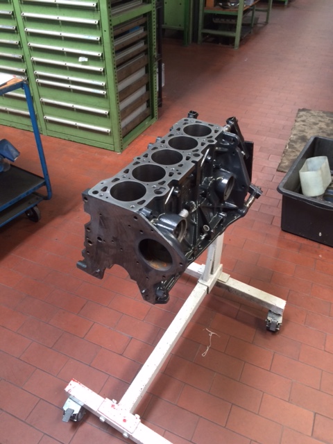

Montag, 2. November 2015, 21:22

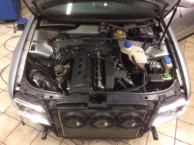

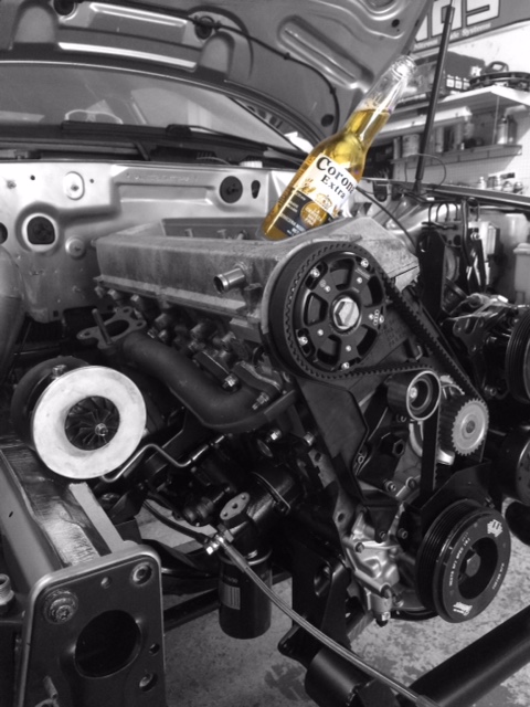

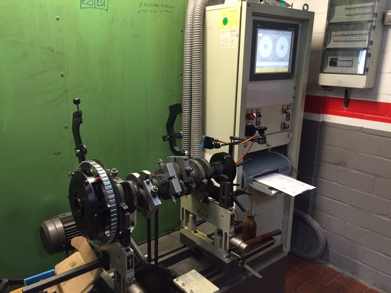

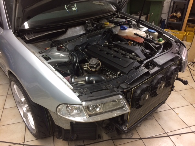

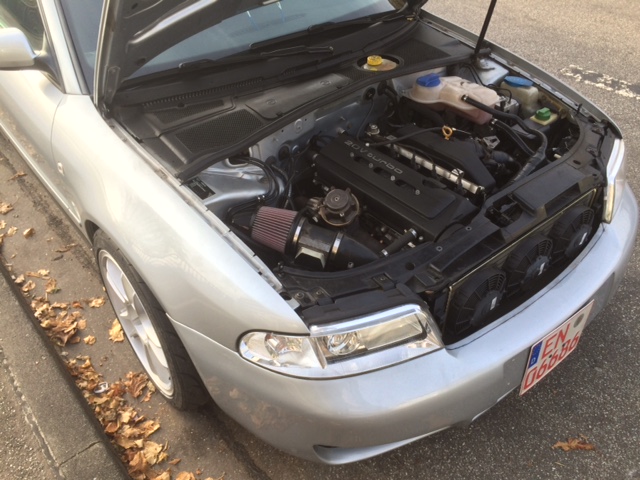

2,2 20V Turbo

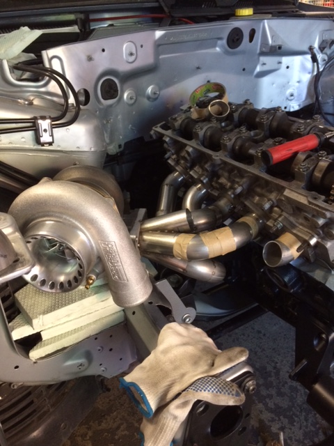

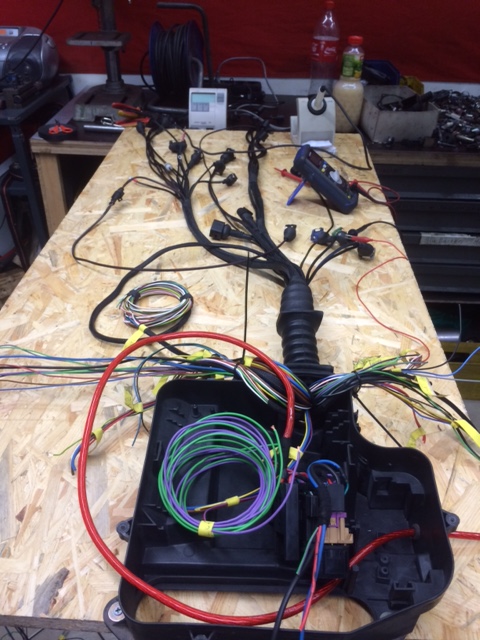

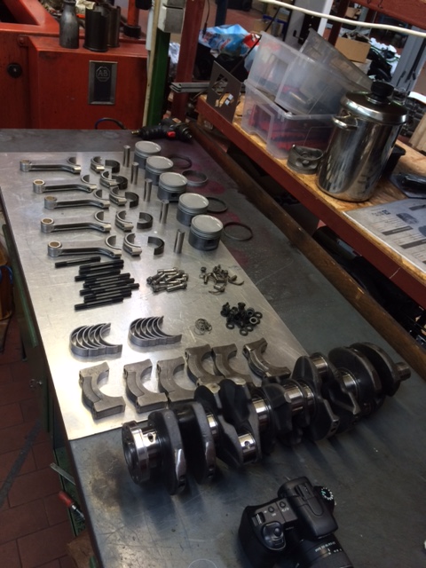

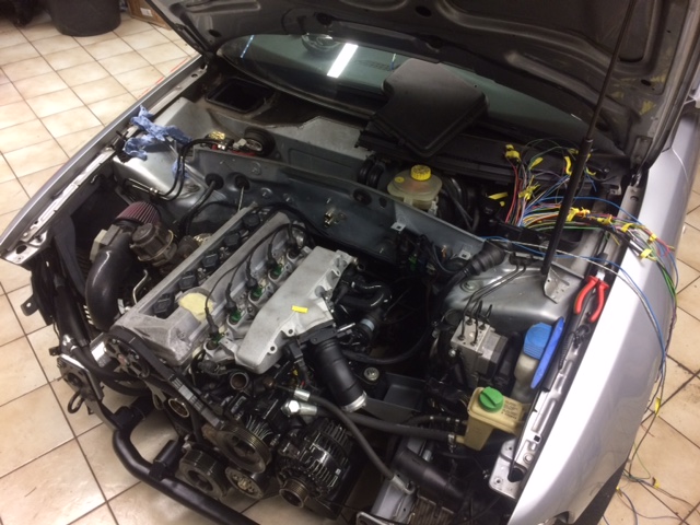

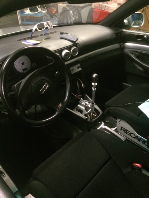

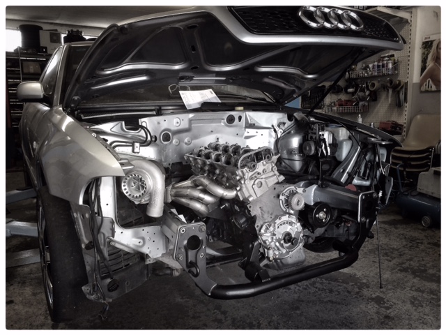

So da bin ich mal wieder
Der Motor ist drin und das ganze läuft sogar
Und ja es ist eingetragen :thumbsup:
Aber Bilder sagen mehr als tausend worte

333
Montag, 2. November 2015, 21:31
TOP !!!
Freu mich für dich :P :P :thumbsup:
Hast du auch Leistungsdaten ?
334
Montag, 2. November 2015, 21:39
Ne noch nicht bin momentan noch mit original Lader unterwegs da ich erst am freitag beim TÜV war
Der andere Lader kommt erst nächste jahr drauf
336
Dienstag, 3. November 2015, 06:17
Hä? Du hast doch oben geschrieben das es eingetragen ist.
337
Dienstag, 3. November 2015, 08:40
Ja es ist seit Freitag eingetragen.
Und ich will erst mit den originalen Lader testen ob alles so funktioniert wie ich mir das vorstelle.
338
Dienstag, 3. November 2015, 10:15
Und welcher Lader ist eingetragen?
339
Dienstag, 3. November 2015, 13:00
Alter, einfach nur ein Traum.
Viktor, wie sieht es mit der Abgasnorm aus? Passt der Motor zu der Karosse? Im Facelift wird das wahrscheinlich nicht mehr gehen, oder?
Hut ab jedenfalls, das ist so eines der geilsten Sachen was ich im B5 gesehen habe!!!!
340
Mittwoch, 4. November 2015, 00:44
Eingetragen ist der Originale K24
Freut mich zu hören das es gefällt :thumbsup:
Mit der Abgasnorm passt es so eben aber es passt, es passt auch nur eine gewisse Baureihe
Bei ein Facelift wird es nicht gehen da er schon Euro 3 haben müsste soweit ich das weiß
Ich habe aber zum Glück ein mit Bj 98 bzw. Euro2 da ist das noch möglich
341
Samstag, 7. November 2015, 11:23
Ach das ist der Block von den Videos von Björn ^^
342
Samstag, 7. November 2015, 14:08
Geil, das macht mir Hoffnung, d.h. wenn ich einen S4 VFL als Basis nehmen würde,
wäre es machbar?
Oder gabs Euro 2 nur mit bestimmten Motorisierungen?
