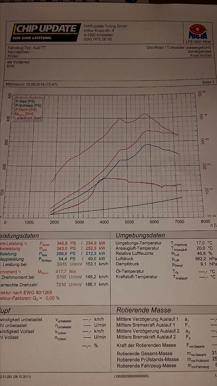

So es gibt wieder etwas neues,
heute war ich wieder mal beim abstimmen.
Es gibt da ein problem mit dem ladedruck
und zwar ist er programmiert auf 1.5 bis 1.6 bar
uns halten tut er nur 1.2 bis 1.3 bar.
Also Lader baut druck auf so um di 1.6 bar und bei 5000u/min fällt der Druck auf 1.2 bar.
Aber schaut mal selber.
Hoffe ihr könnt mir vielleicht weiterhelfen. ^^

Freitag, 12. September 2014, 21:06
Macht evtl das SUV auf ?
Freitag, 12. September 2014, 21:12
Das würde man hören oder es macht ja jedes mal so ein Geräusch wenn mann vom gas geht... oder meinst das es hinüber ist, suv ist bei mir im Lader drin...
Freitag, 12. September 2014, 21:26
welche Druckdose hast du drin?
Wenn du das N75 abziehst, welchen Druck macht er dann?
Freitag, 12. September 2014, 22:05
Druckdose ist Medium BooSt...
Das haben wir nicht probiert?
Wir haben nur nachgesehn wann die druckdose aufmacht, bei ca 0.8 fangt es an aufzumachen.
