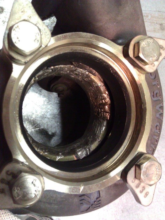

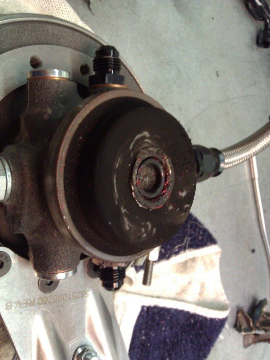

und zum thema, guinnesbuch der rekorde,..
also ich hab dann doch schon zwei drei Lader in die luft gejagt, und auch nen EFR beim an die Grenzen fahren gesprengt *fg* und in der hälfte der fälle hats die Verdichterseite zerfetzt, und wenn du glaubst, dass der LLK stücke aufhaltet hast zwar bedinngt recht, aber alles was kleiner ist als 4mm fliegt da durch, hast schonmal gesehen wie viel Luft so ein MOtor eigentlich pumpt ?! ein bekannter von mir testet LMM, um 500PS zu simulieren war ein 8KW starkes heugebläse von nöten um den Luftstrom zusammen zu bringen, und das föhnt richtig an! da wurde mir erst klar wie viel luft das ist! und alles was am lader abbricht, landet zu 99% im brennraum! und es können schon 2mm große stücke ne richtige sauerrei in nem brennraum anrichten,.. (uns is mal ne irridium spitze von ner zündkerze gebrochen, und die ist im brennraum rumgeeiert, bis es sie zwischen kolben und laufbahn eingeklemmt hat, das ist ne 0,5mm kleine spitze, und das hat ausgesehen, als hätt einer mit nem brecheisen rumgewütet! ) also unterschätz das mal nicht ;)
und wenn man a bissi dumm is im kopf, oder wissen will was ein lader wirklich aushaltet, kommt schnell sowas dabei raus ^^
aber die doppelten dichtungen in der EFR serie, machen Ihren Dienst wirklich gut, kein Tropfen öl verloren obwohl der halbe lader gefehlt hat ^^
also schon recht brauchbar das EFR zeug,.. ich bin überzeugt,.. zum glück hatten wir nen Lader auf Reserve ;P so war das damals kein großes ding,.. und wir wissen genau wo die grenzen sind!
