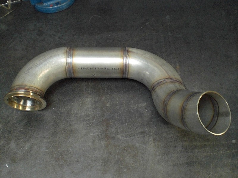

DP würde ich gleich in 76mm machen. Hier mal ein Bild von einer aus em S3 Durchmesser weis ich nicht. Entweder 200er Monokat von HJS (teuer) oder bei Materialmord fragen ob die noch welche haben (auf der HP ist keiner mehr drauf).
»delkim« hat folgendes Bild angehängt:

auch 76mm, die 70mm würden für GT28RS aber noch locker reichen wenns eng wird. Oder nimmst zwei 50mm Rohre die zusammenlaufen.
