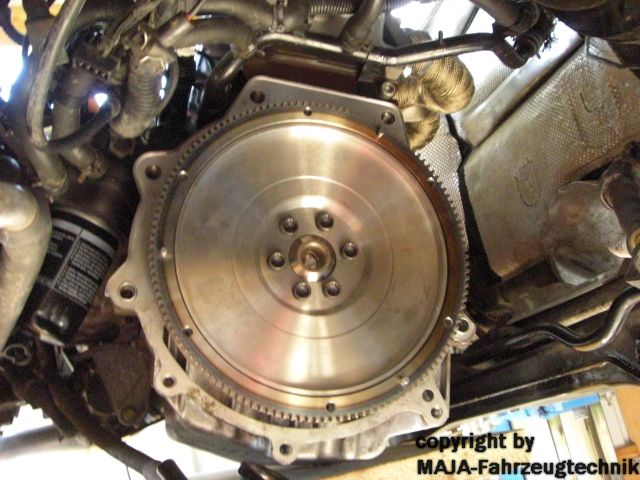

Kann ich bestätigen. Um die 7kg ist prima. Ich fahr im Moment nen 6,4kg. Ist nach meinem Empfinden an der Grenze. Leichter würde ich nicht nehmen.
»Schmatzek1« hat folgendes Bild angehängt:
