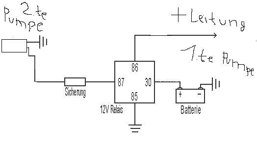

so muss ich ja die 2te pumpe anschliessen per 4pol relais, oder?
abbildung ist zwar nicht die schönste, aber man kann das doch erkennen denke ich

Samstag, 22. Mai 2010, 14:49
mist ich hatte mal so ne schöne Zeichnung angefertigt ...hab sie leider wech geschmissen X(
Also wenn ihr absolut nicht zurecht kommt,dann schraub ich mal meine Verkleidung unterm Lenkrad ab und schau nochmal nach :D
Samstag, 22. Mai 2010, 15:01
so ichs machs jetzt ganz einfach, unten in der Anschlußleiste gehe ich auf den Kontakt 87F/DIESEL, dieser wird vom Pumpenrelais bestromt.
Dort mit einem 6mm Kabelschuh drauf gehen, Sicherung zwischen und ab zur Pumpe.

Freitag, 15. Juli 2011, 19:33
brauchste net, gehst einfach auf masse und an Kontakt 87F/Diesel am Sicherungskasten unten. Fertig!
