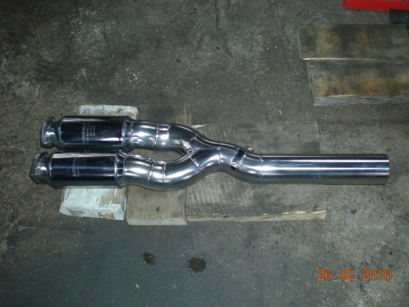

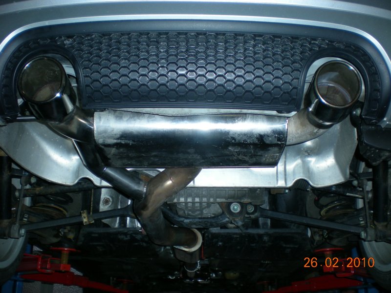

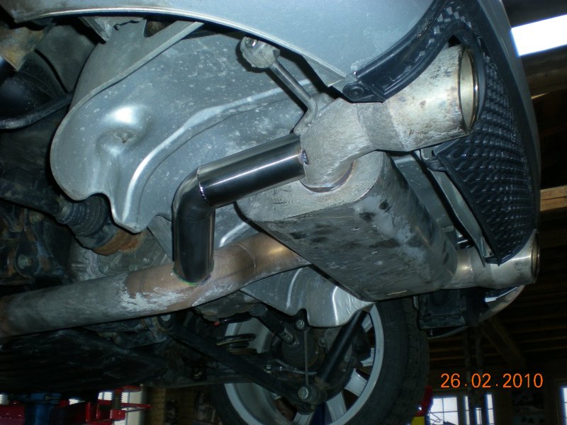

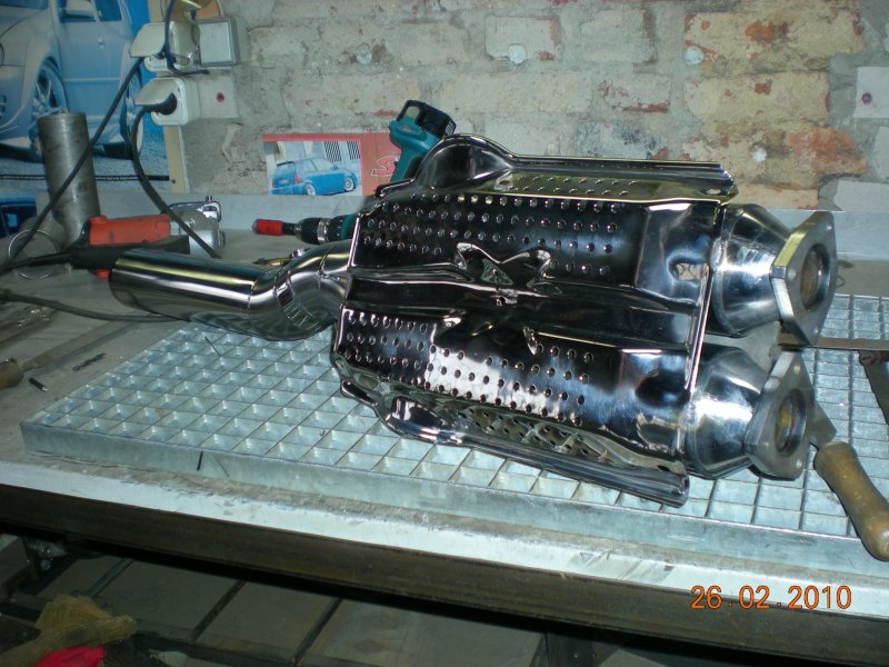

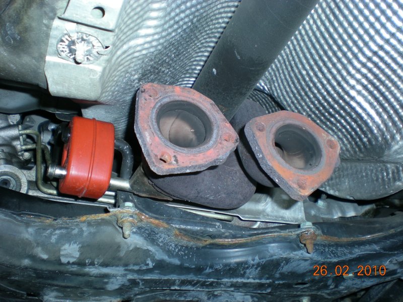

guckst du bilder.
die rennleitung? nachdem mir heute mein kumpel mit TT 8N V6 sagte, dass das ähnlich zu seiner offenen klappe klingt (lautstärke), habe ich etwas ruhe. :D ok, er erwähnte noch, dass beim drauflatschen es lauter ist...

sieht sehr gut aus. wie wird denn der bypaß gesteuert?
Montag, 1. März 2010, 22:30
na was heisst gesteuert.... das linke endrohr wurde mit einem absorber fast zu gemacht, sodass es keine akustische rückkopplung mehr gibt. das war das problem der alten edel-AGAs, dass sie zwar geil klingen, aber beim abtouren durchtbar im innenraum dröhnen.
(die neuen Edel01-AGAs dröhenn im innenraum nicht mehr bzw. nur noch wenig)
damit nun gleichmässig beide endrohre rauchen, gibt es den bypass. im VAG-konzern hat dieser bypass noch ne klappe. klappe zu = leise, klappe auf = laut.
hab auf die klappe verzichtet, weil oberste prio war die tilgung des resodröhnens.
somit habe ich immer "klappe offen". :ninja:
frontler-anlagen brauchen keinen reso-killer, weil die frontler-edel-AGAs nicht ganz so krass dröhnen. wie hier nen bypass drann kommen kann, weis ich nicht. denke mal, es wird aber eine variante in den nächsten monaten geben.
die arbeit der jungs ist ohne zweifel erhaben. alles händisch hingedenkgelt bei super qualität. war zum 3x drüben in lichtenstein. :freunde:
