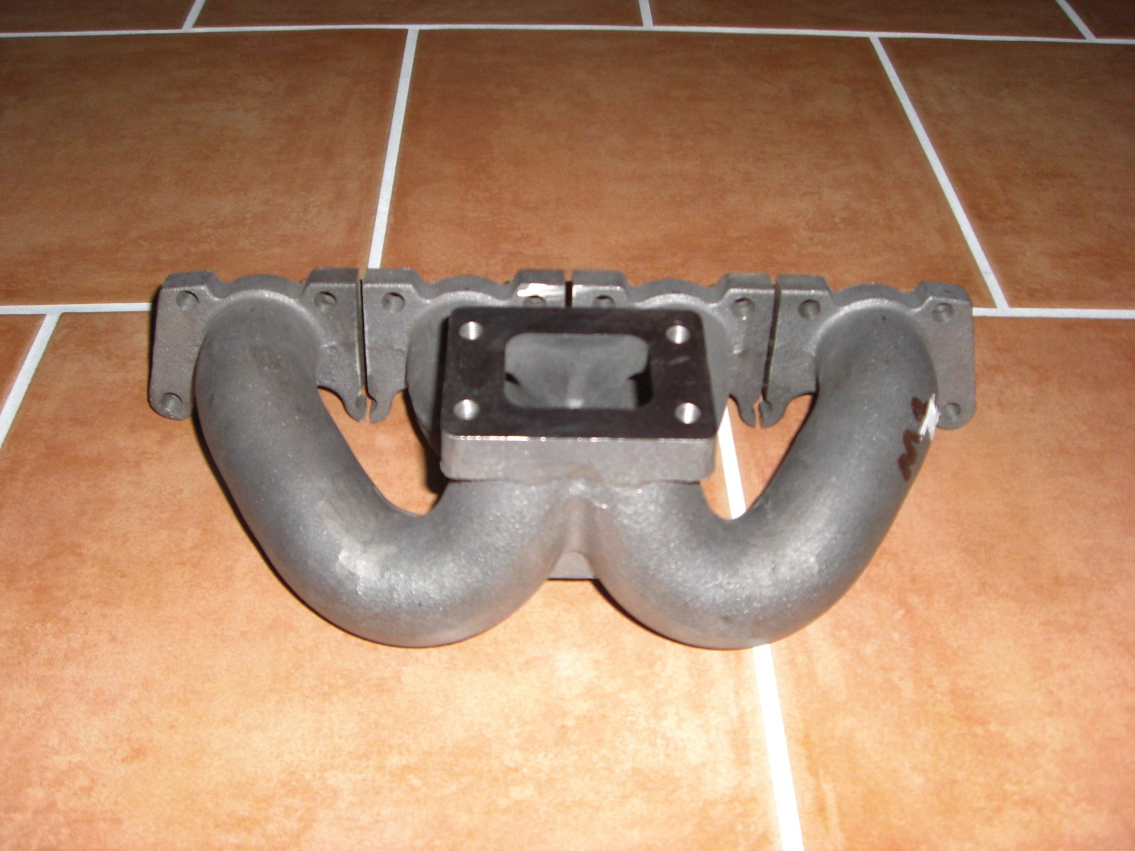

@Schmatzek - Welchen Krümmer fährst du? Der Rothe Krümmer ist mir mit knapp 700€ ehrlich gesagt etwas zu teuer....taugt das arlows Teil was? oder doch den von TIJ für knapp 500?
Donnerstag, 19. November 2015, 20:45
Kannst du so machen. Ist untenrum etwas weniger spritzig mit gesenkter Verdichtung. Geht aber. Fährt sich dann halt wie nen S3 untenrum bevor der Lader anspricht.
Ich fahr den Vorgänger vom TIJ Krümmer. Die haben ja die Formen später gekauft und etwas modifiziert. Vorher hat die jemand anderes vertrieben.
Freitag, 20. November 2015, 13:24
Samstag, 21. November 2015, 05:57
Ok danke für die info. Ich würde die ladeluftverrohrung hinten am motor vom turbo zum llk gerne original lassen oder zumindest so ähnlich und nur vorne zum cupra llk ändern - geht das mit dem top mount krümmer?
Hab mal bei sls angefragt zwecks eintragung und die wollen den rothe krümmer sehen. Eventuell finde ich noch alternativen.
Samstag, 21. November 2015, 07:43
Ladeluftrohre müssen natürlich umgeschweisst werden, aber von der groben Strecke kann das si bleiben.
Wäre mir neu das ein bestimmter Krümmer eingetragen wird. Hab ich in noch keiner Eintragung gesehen.
Bei mir ist der Krümmer auch nicht näher erwähnt.
