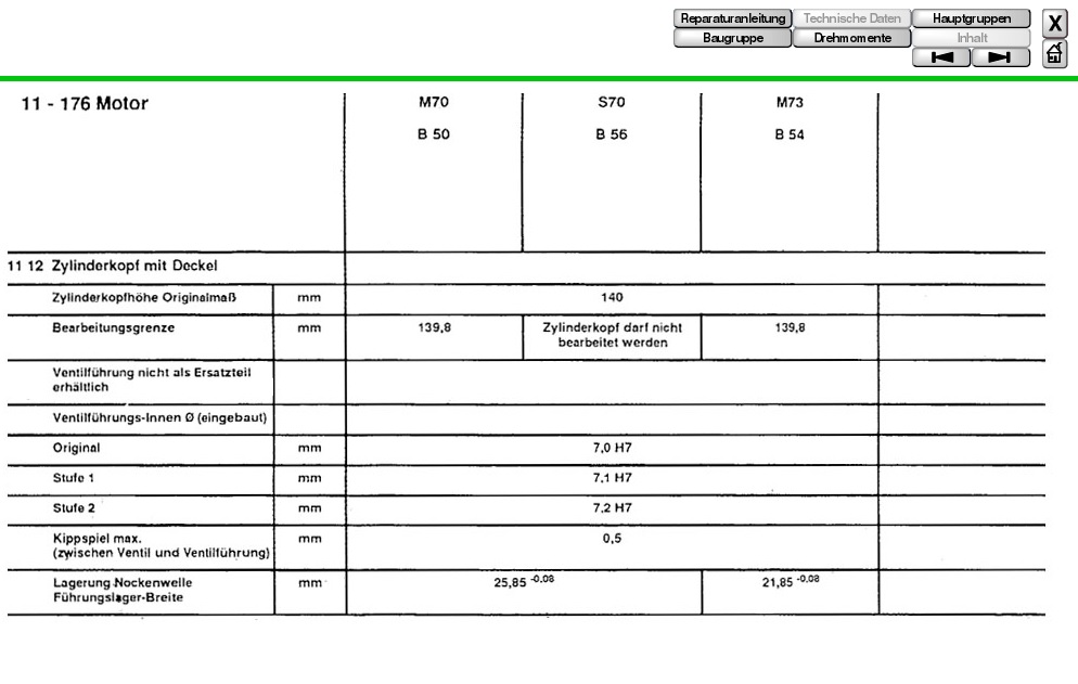

Montag, 17. Februar 2014, 02:24
ich hab da grad noch etwas interessantes entdeckt...
ist von einem ein original BMW Werkstatthandbuch mit technischen Daten
demnach kann ich doch bedenkenlos zwei Zehntel abtragen, sofern die Kopfe noch Originalmaß oder!?
MfG
Philipp
»zwoelfer« hat folgendes Bild angehängt:
Dienstag, 18. Februar 2014, 16:25
Also machbar scheint es mir. Aber ob es sinn macht? Hast dann halt keine Reserve mehr wenn mal was ist.
