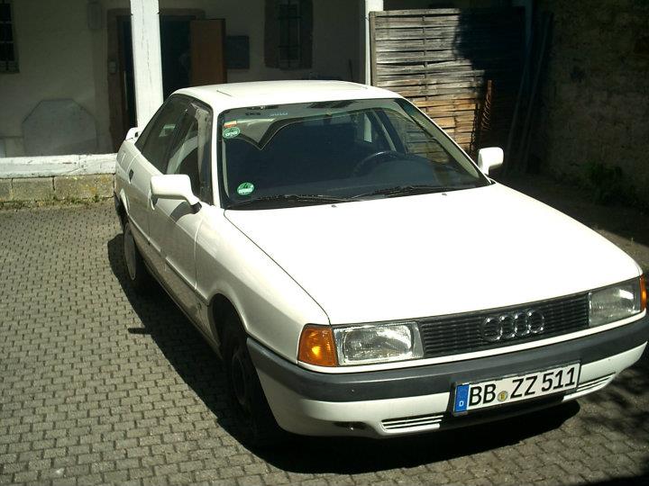

Nein da istt der grill selber schon ab
so sah er noch ganz komplett aus.

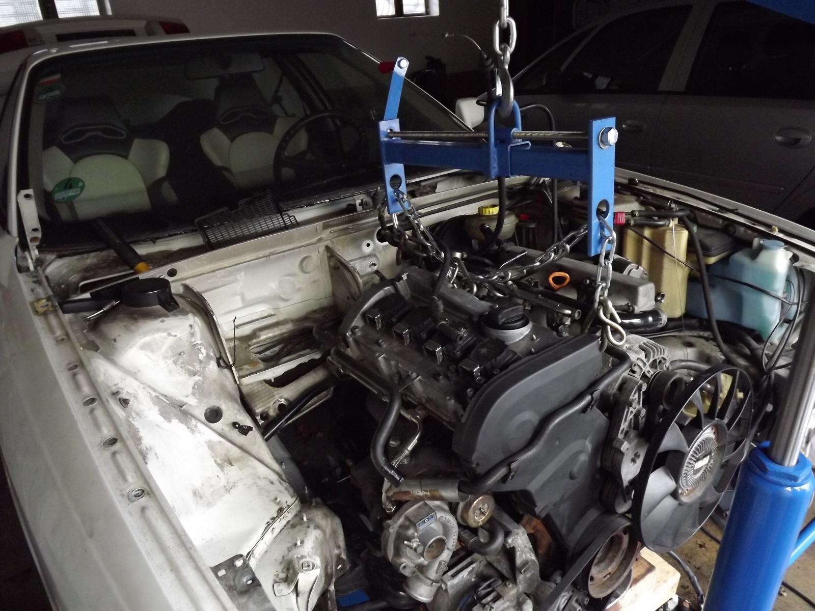

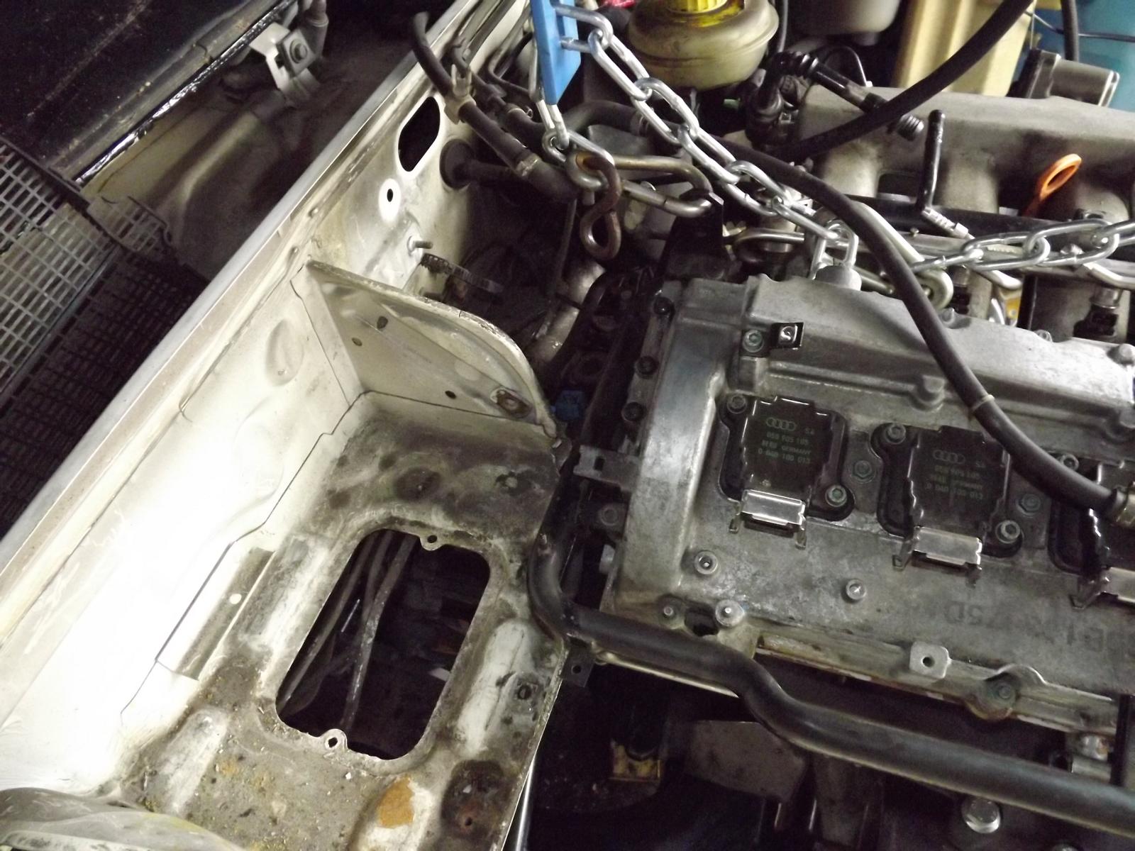

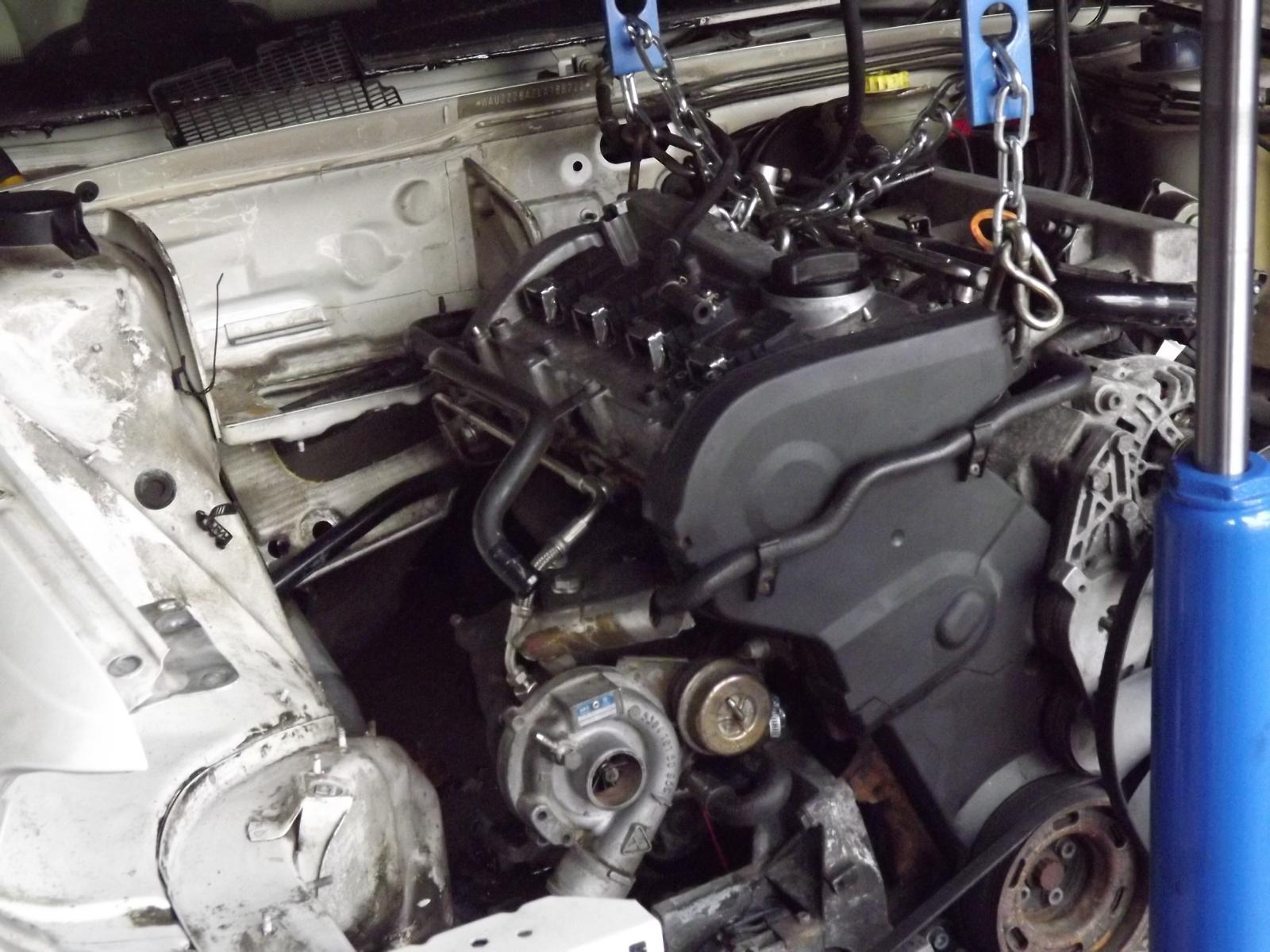

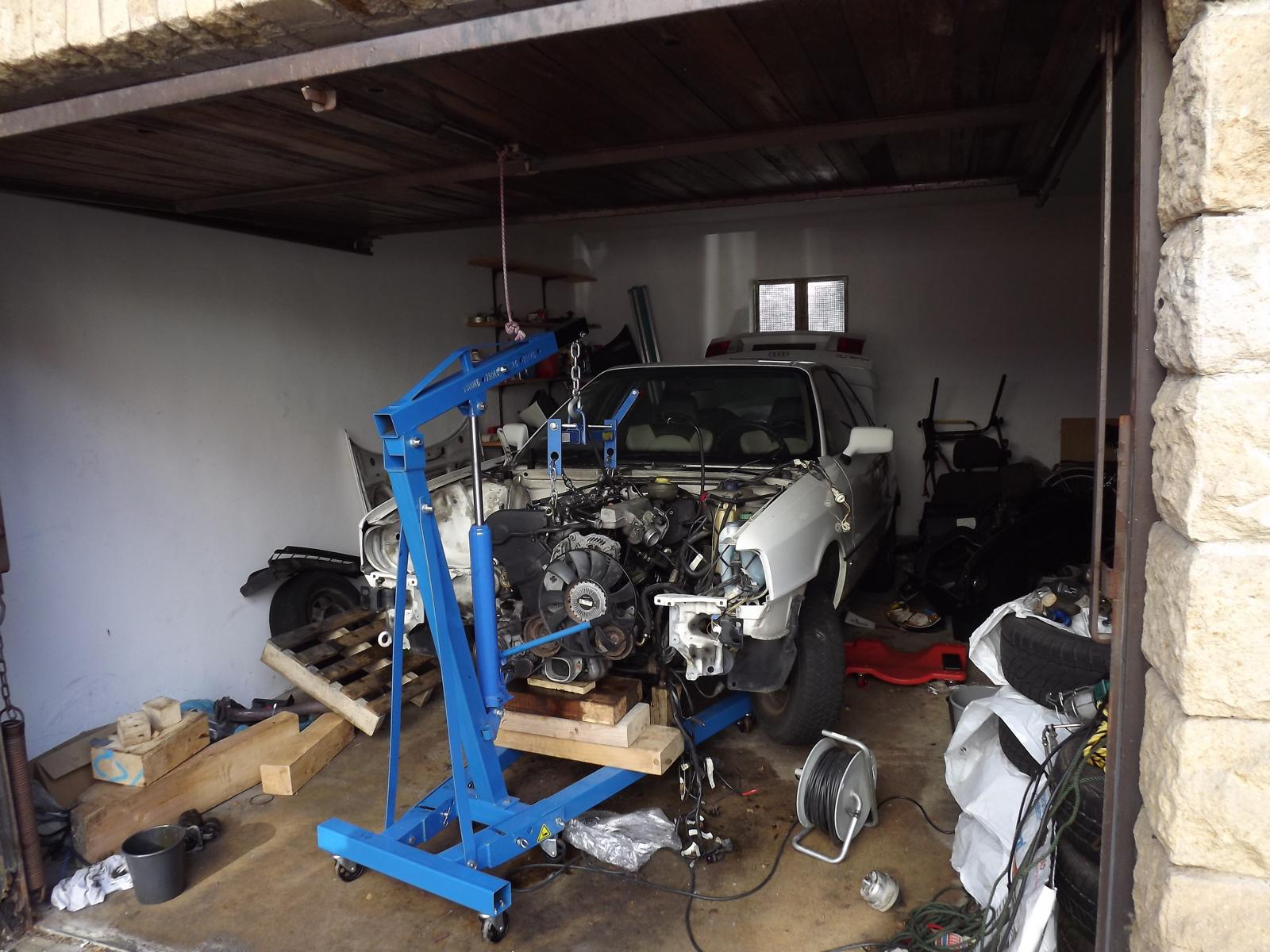

So dar ich euch nun wieder ein schrit weiter voraus bin kommen jetzt noch mal

Schön, ging ja schnell,
wie hast du das jetzt mit den Motoraufnahmen gelöst?
Auf den Bildern sehe ich nur einen Kran :D
Samstag, 29. Juni 2013, 22:59
@ STC-lex hab das mit den motorhaltern noch gar nicht endgültig geköst
hab das bis jetzt nur provisorich befestigt.
