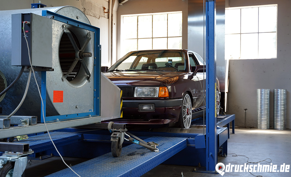

Den Bock gibt es noch,
nach einigen Jahren Umbau konnte das Auto fertiggestellt werden und rennt mittlerweile auch
abgestimmt. Macht gute 450PS was ja heutzutage garnichts ist, aber in einem Auto mit knapp 1100Kg
trotzdem sehr viel Spaß macht ;)
Noch ein kleines Bildchen
