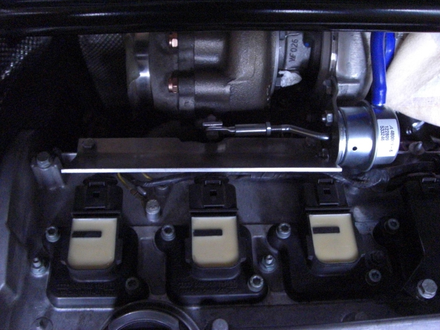

»Schmatzek1« hat folgende Bilder angehängt:

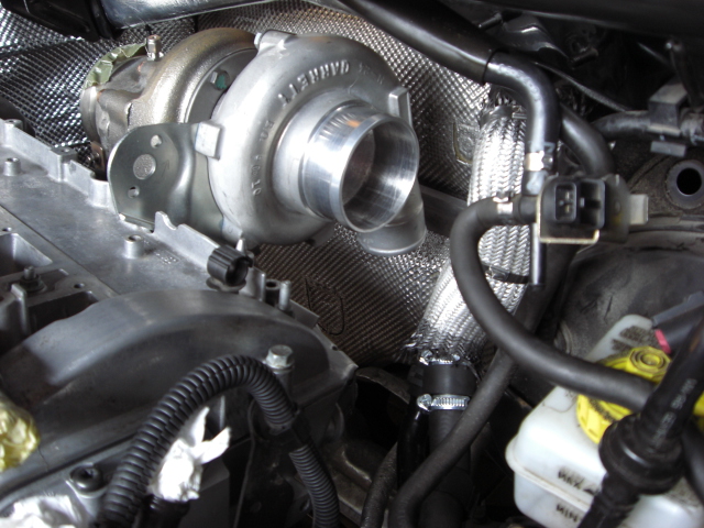

Ach so. Kannst du mir vielleicht ein Bild machen oder hast du eins im umbaubericht. ??
Mittwoch, 15. August 2012, 17:53
Hab keinen Umbaubericht veröffentlicht.
Aber hier ist nen Bild...

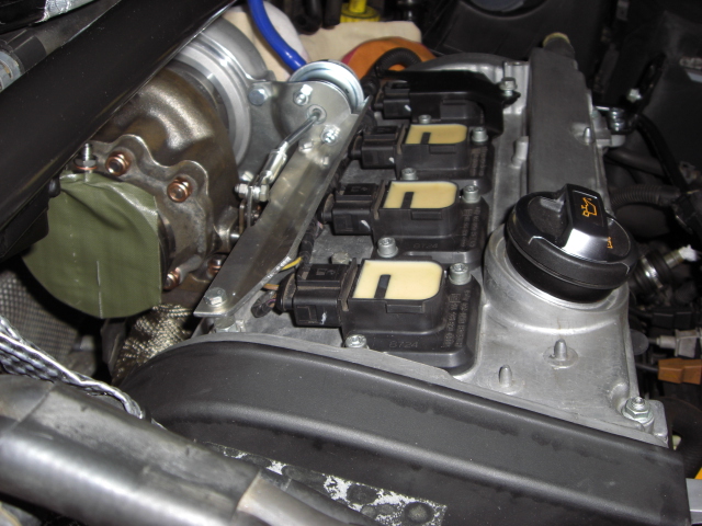

Mittwoch, 15. August 2012, 17:57
hier noch eins...
»Schmatzek1« hat folgendes Bild angehängt:

Cool danke. Muss ich da die Dose mit ein bisschen Verspannung zum Watergate montieren oder einfach nur damit sie zu ist??
Mittwoch, 15. August 2012, 18:06
Ja die Dose bekommt Vorspannung. Wenn sie einfach nur zu wäre würde sie dir schon immer bei ca. 0,3 bis 0,5 Bar aufdrücken und du hättest keinen Druckaufbau.
Über die Vorspannung kann man sich jetzt streiten, aber ich mache es so ca. mit 5-6mm. Dafür ist ja auch das Gestänge einstellbar. Den Rest gleicht nachher die Software beim Abstimmen aus.
