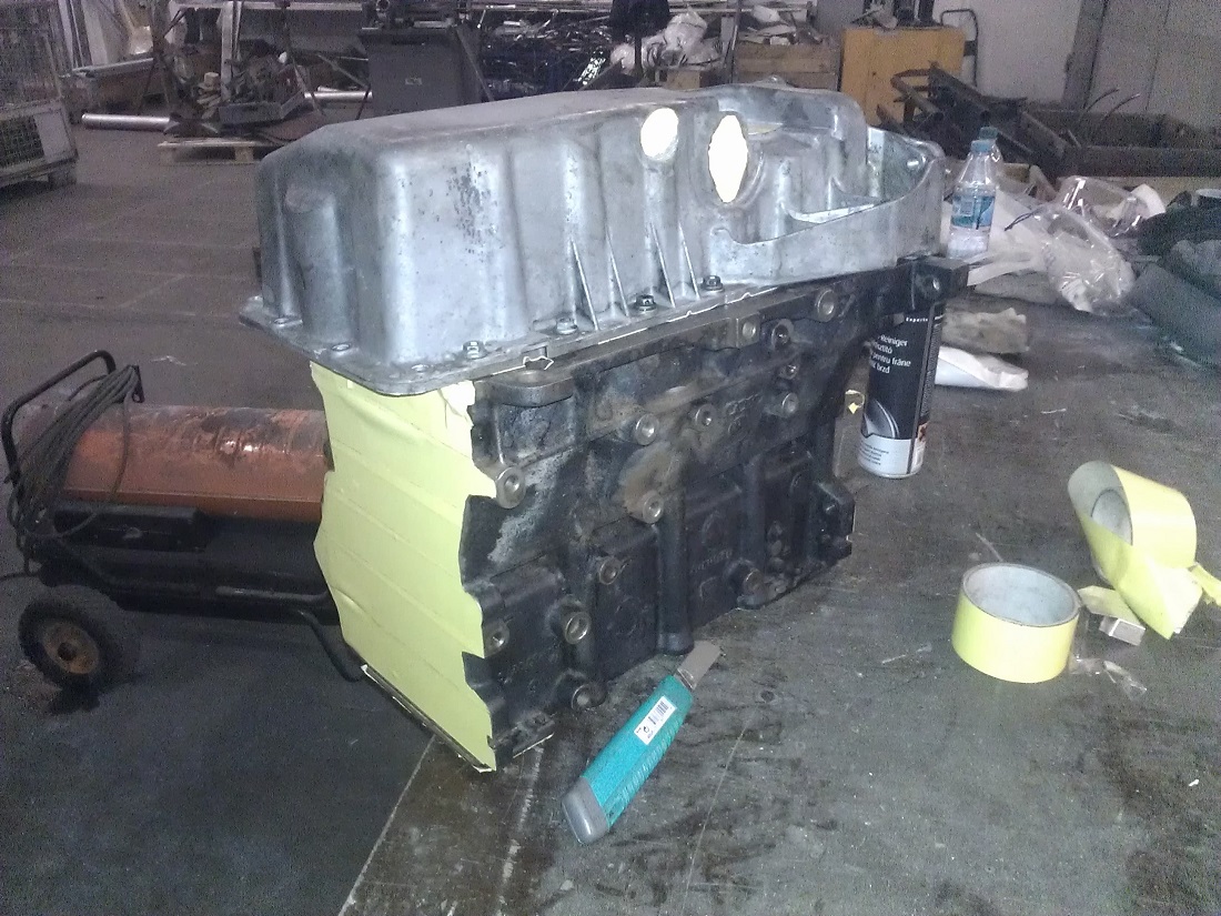

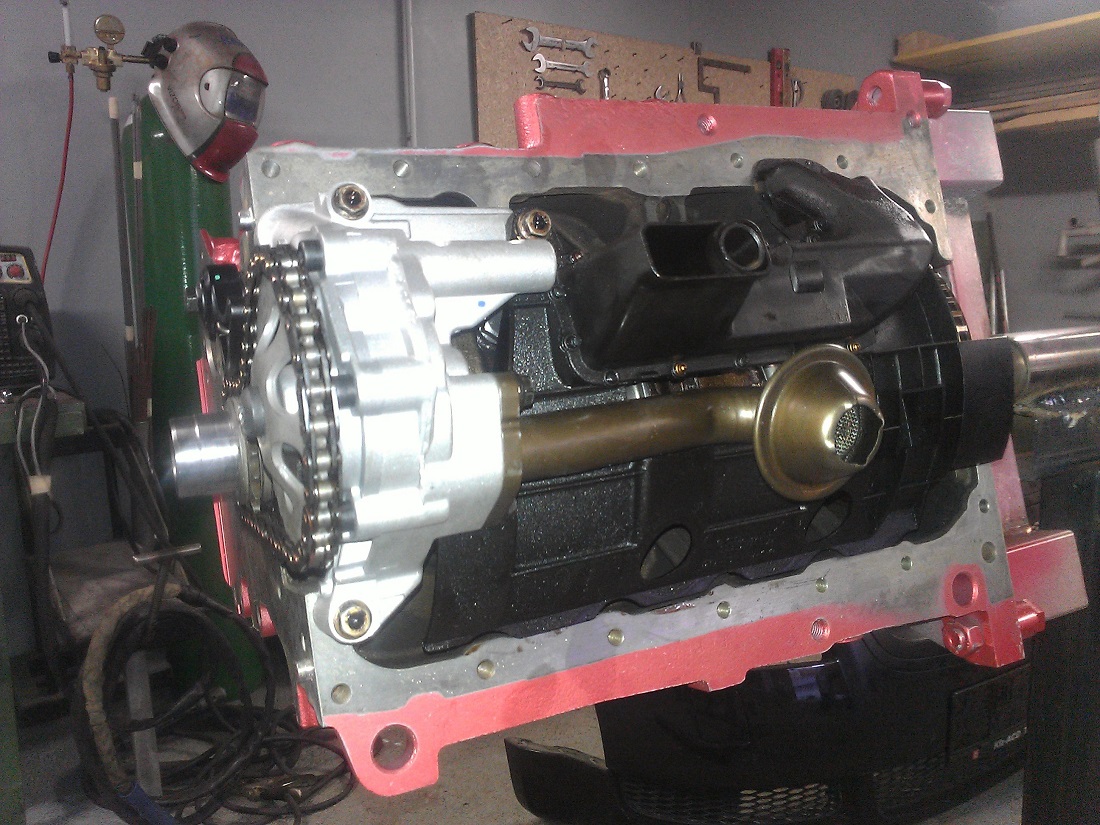

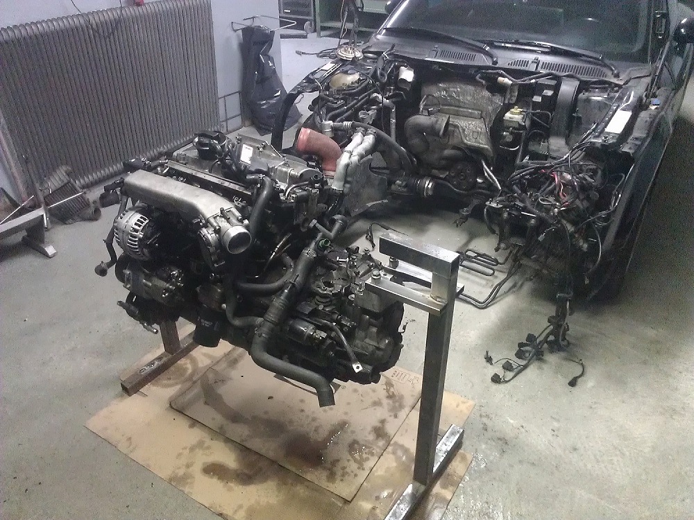

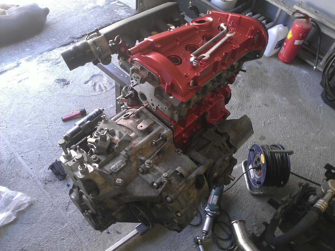

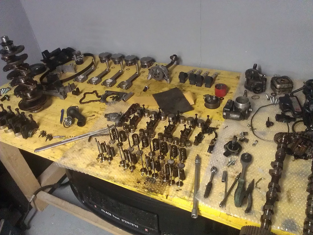

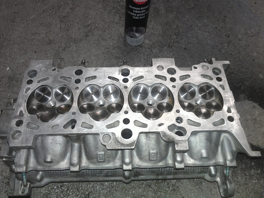

Umbau

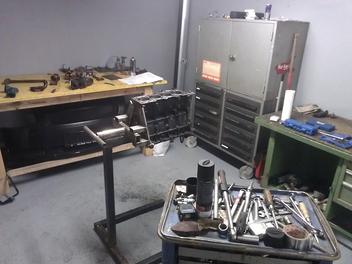

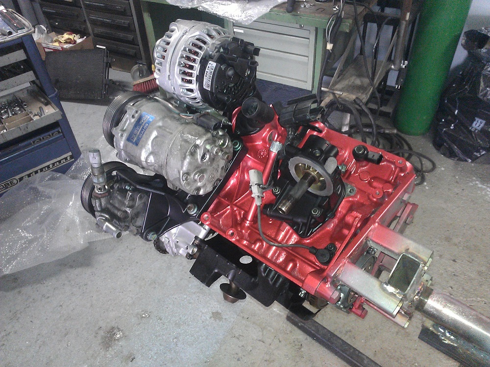

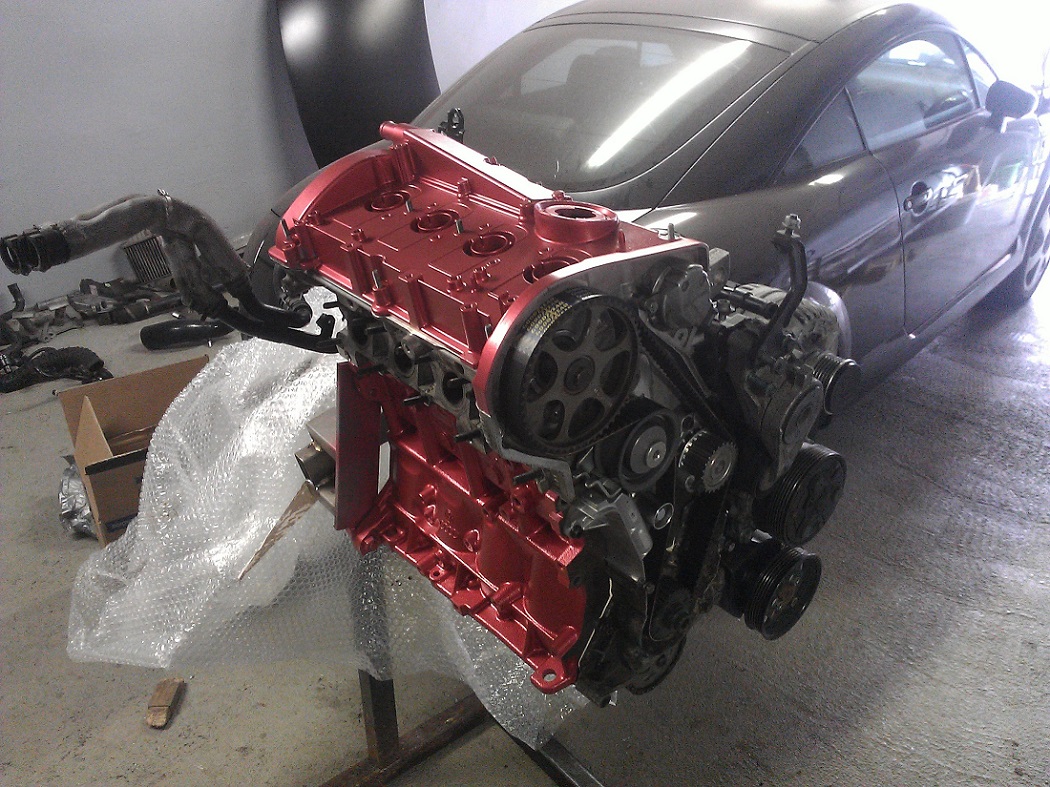

Ich stell mal ein paar fotos rein, ist das erste mal der umbau wen es geht nicht zuviel kritik aber gegen bessere tips sag ich nixhts ;)
naja und hatte so die probleme mit dem krümmer das ich einen top mount bekomm
und bin zum endschluss und nach langer wartezeit drauf gekommen das ich den selber baue wird die tage passieren warte nur auf die platten was mir nen freund zuschneidet
bilder folgen die tage..
»Jaskooo« hat folgende Bilder angehängt:

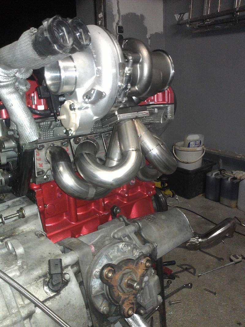

Ist der Winkel in welchen die Rohre richrung Flansch zusammentreffen mehr oder weniger egal ?
Oder sollen die Rohre so steil wie möglich sein, dass das Abgas unbeschwert in richtung Turbo Strömen ?
Hier das Foto fals mir wer was dazu sagen kann ob ich das so lassen kann.

War doch nicht so einfach wie es aussieht das Teil zu fertigen.
Mir ist das Formiergas ausgegangen deswegen wird es erst am Montag geschweist.
Material is 4571, 2,6 mm Stark, ist zwar nur Säure beständig genauso wie das 4541 aber kostet mich fast nix weil wir das bei uns in der Firma in Massen haben.
Aber wenn das Teil sein Zweck erfüllt wird es mal aus Hitzebeständigen Material gemacht.

Sieht dich soweit ordentlich aus!

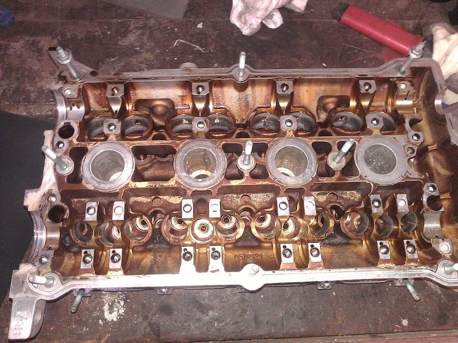

Ich hab mal eine frage zum Ölabweiser unter dem Ventildeckel.
hab nicht drauf geachtet kommen die 2 Kunststoffteile über den Einlass-, oder Auslassventilen, das ich da nichts falsch mache.
Und welchen Zweck die Erfüllen?
44
Donnerstag, 1. August 2013, 06:54
Über die EV. Darüber sitzt ja die Entlüftung.

Donnerstag, 1. August 2013, 18:52
Bin gerade dabei die ganze Elektrik anzuschließen.
Und meine frage, was mache ich mit dem Stecker vom abgassensor?
Der war ja vorher im k04 drin, jetzt is es ein efr.
Entfällt das Teil?:-D
