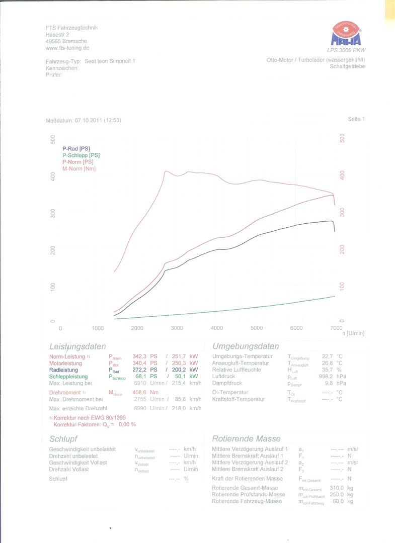

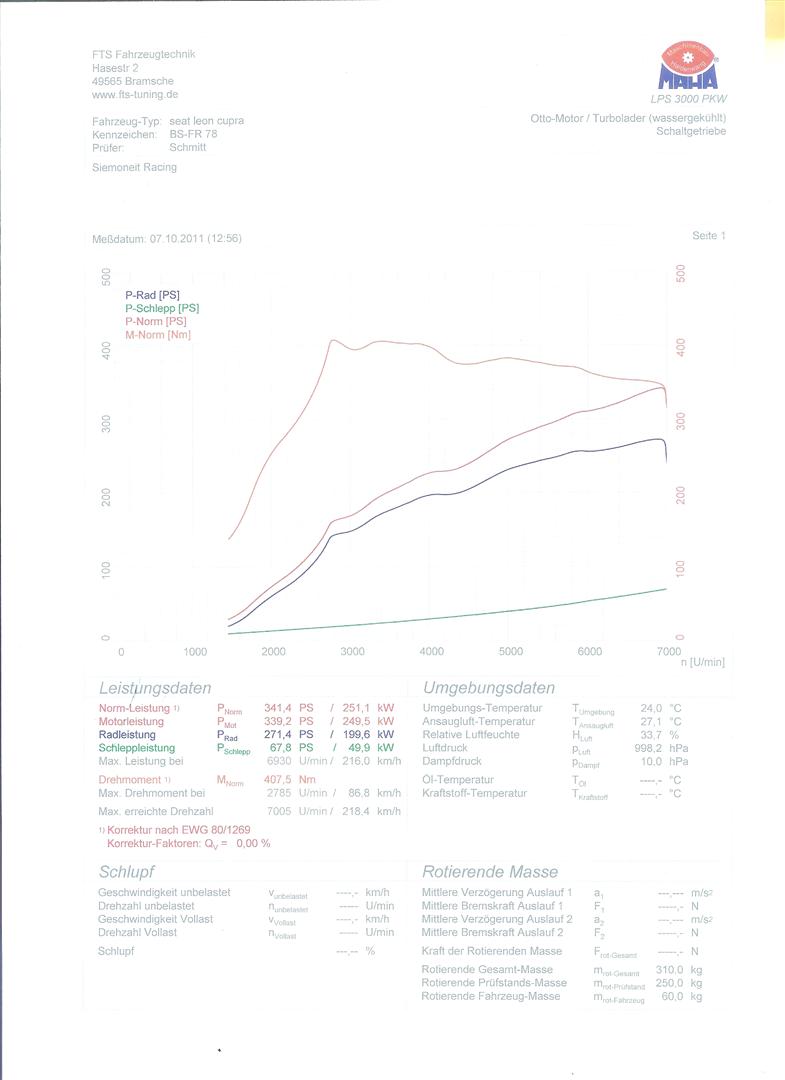

So, es gibt Neuigkeiten.
Ich war heute bei FTS zum Messen...;) Bin ganz zufrieden!
»Flobs« hat folgende Bilder angehängt:

wie schon bei facebook die leistung ist echt top !
hd pumpe und llk und da geht noch was :D
was auch heftig ist, leistung bis 7000u/min ! normal brechen die ja alle so bei 6300-6500 weg...
