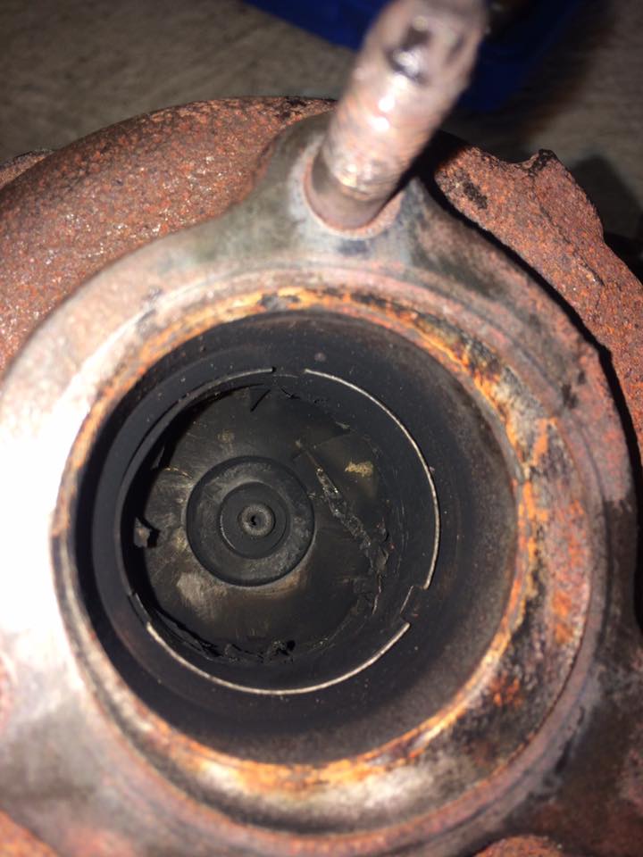

Ansaugbrücke hab ich auch gleich mal ausgebrannt. :)
Die ersten Turbinenradteile hab ich dann aus dem Kat schütteln können. Und vom Turbinenrad selber war dann kaum noch was zu sehen :D
Anbei noch ein paar Bilder von AGR, Ansaugbrücke nach dem Ausbrennen und dem Turbo :)
Plan ist jetzt wie folgt:
Darkside Downpipe 2,5'' für 1.4TDI A2 (umschweißen auf V-Band
GTD1752VRK
Krümmer im Geschäft anfertigen lassen (Flansch auch von Darkside)
+120% Firad PD-Elemente von Darkside
ARL Zylinderkopfschrauben
4bar MAP Sensor
Und Software von Adri
Ölleitungen usw mach ich auf der Arbeit selber.
Ladeluftkühler evtl Eigenbau mit Schweizer-Netz.
