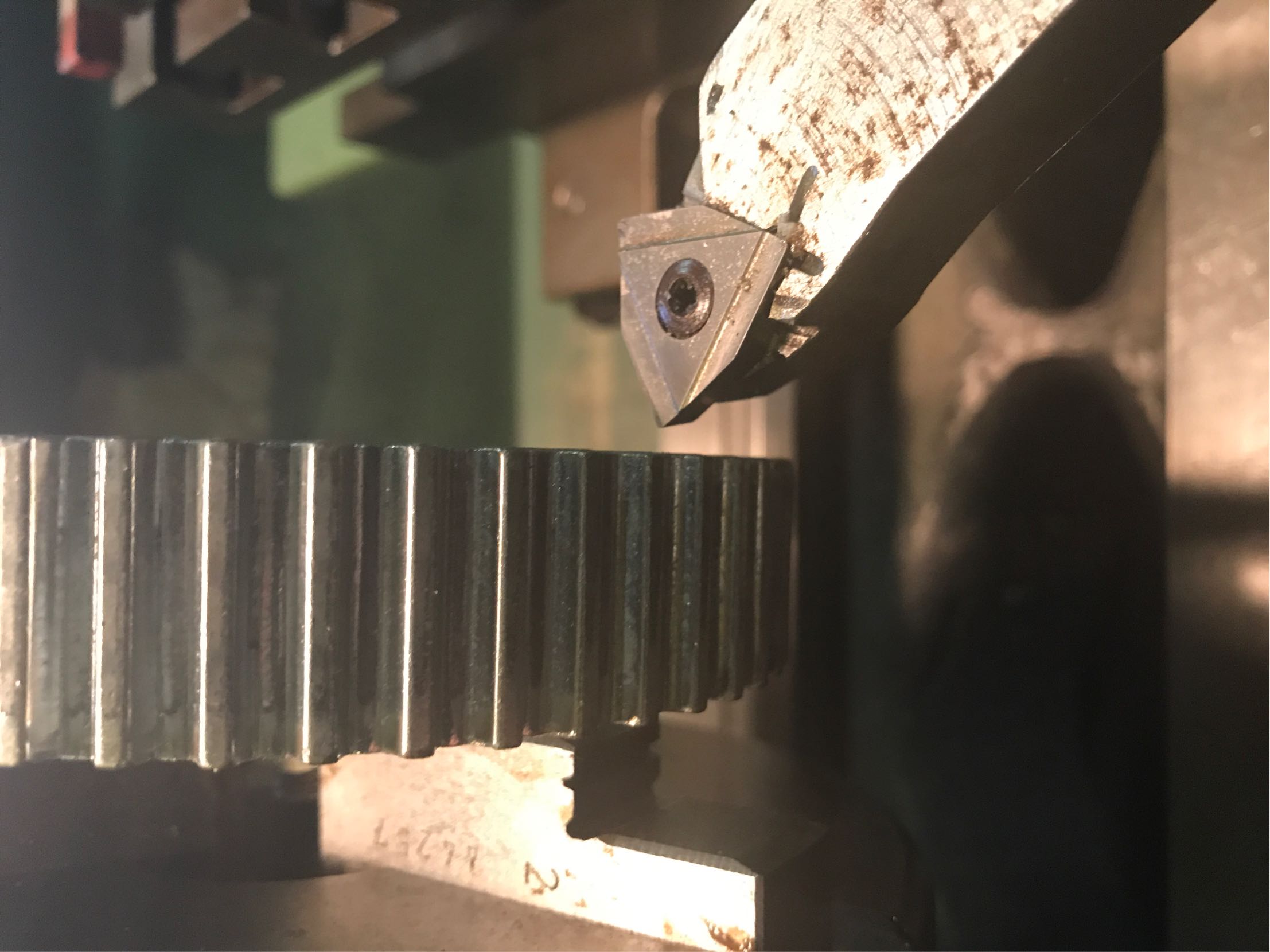

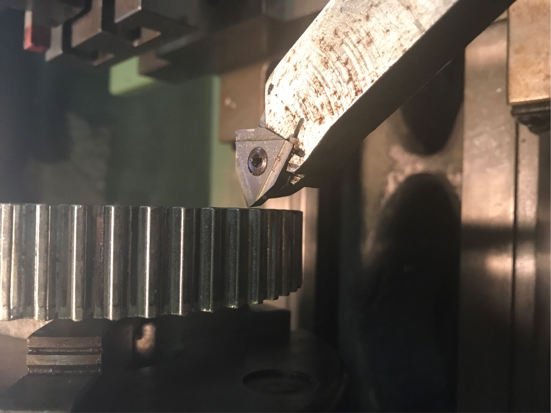

Hier mal die Bilder von dem verzinkten Nockenrad und dem Verzug bei 180° Drehung.
Folge. NW durch Schläge in der Lagergasse eingelauen und somit auch Kopfschaden.

Das ist ja krass, aber wie kann durch verzinken ein Verzug entstehen?
Ich weiß es jetzt ehrlich gesagt auch nicht zu 100% aber beim Verzinken kommen die Teile doch nur in Tauchbäder, da wirkt ja keine hohe Temperatur ein oder so....
390
Sonntag, 23. April 2017, 19:41
Kommt drauf an wie verzinkt wird. Feuerverzinkt wird bei ~450°. Galvanisch verzinkt wohl ohne große Temperatur so wie bei dir.
Darf ich mal fragen was das gekostet hat?
