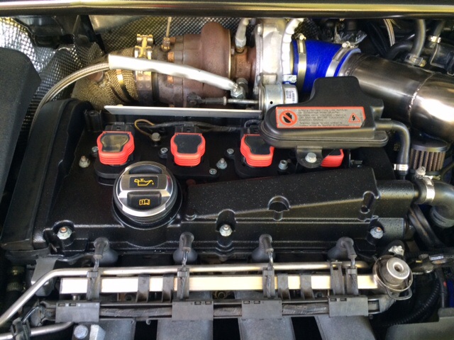

Turbo fertig.
TFSI Spulen mit OEM Adapter:
231
Mittwoch, 16. Juli 2014, 22:22
Hab bei meinen Adaptern die Plastikstifte weggeschnitten, die gebohrt, etwas nachgefrässt für den Zylinderkopf und dann Inbusschrauben genommen. Fand ich irgendwie nicht so toll mit den Plastiknippeln. Ich denk mal die reisst man auch schnell ma ab beim demontieren, so schwer wie die reingehen.
Solltest auch mal überlegen. Ist irgendwie wertiger.

Sieht gut aus :-) Danke für den Tipp!
Stand heute 23:00
