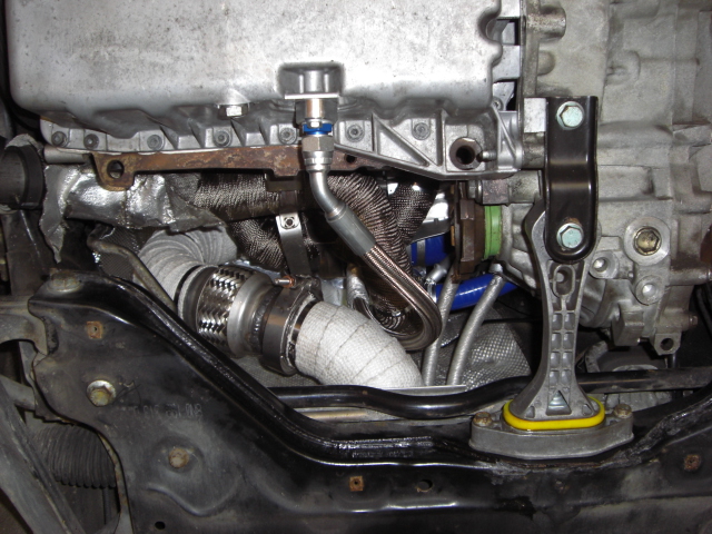

das ist doch größer als 76mm da!
Dennoch bin ich kein freund von top mount. Allein die optik mag ich schon nicht, für arbeiten am lader natürlich top! (kleines wortspiel :D )
122
Mittwoch, 24. August 2011, 18:37
Ja, bei TZB wirds wohl auch mehr sein. Ich meinte auch mehr den Aufbau mit "meine sieht genauso aus".
123
Mittwoch, 24. August 2011, 19:05
sag ich doch dass es ne 90er ist :D Weil der Laderausgang ist auch ca 90mm, naja wird schon etwas knapp beom Quattro ^^
