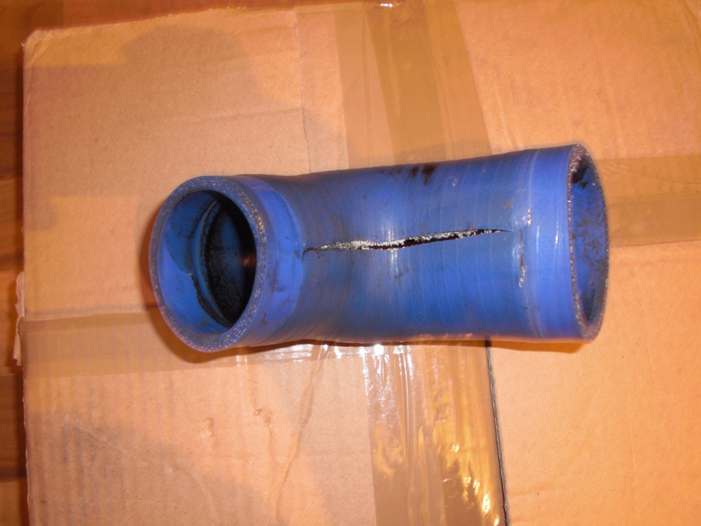

Hey mir ist der schlauch von der ladedruckanzeige gerissen
und noch so ein schlauch von dem ich nciht weis was das für einer ist und wo ich einen nuen her bekomme ich lade gerade die bilder vom handy stele sie gleich ein
hier mal das bild da stefan den schlauch wohl angeschnitten hatte damit er da oben an das rohr past ist gerissen wo bekomm ich so ein schlauch bez wo bekomm ich ein der so past ohne zu schneiden ??
mir is auch mal ein Druckschlauch bei ca 140km/h abgeflogen
aber seit ich meine Rohre Bördele und die ABA Schellen verwende, fliegt auch nix mehr bei 2 Bar ab
ja toll da könnt ich wieder kotzen das man da nciht beim umbau mitgedacht hat scheise eh na dann mus ich wohl schneiden und mal sehn wenn die net sooooo teuer sind kauf ich am besten gleich min 2 :)
