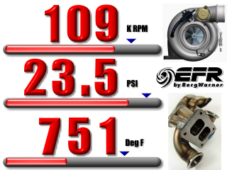

zur Drehzahlüberwachung: Wo bekomme ich die Sensoren her und was kostet der Spaß?
Donnerstag, 20. Oktober 2011, 08:05
sensor bekommst bei mir oder beim TZB
dann gibts 2 möglichkeiten
1. einen speed scaler verwenden, der dir das signal vom sensor (da kommen so 38kHz daher) umwandelt in ein 0.5-4.5V signal mit dem du auf deine dataloging hardware fahren kannst, oder
2. ein kastl das ein großes farbdisplay hat, das die Drehzahl vom turbo, EGT und Boost anzeigen kann einbauen :)
der scaler kostet so 60€ und das Display 390€
ist beides Lagernd :)

Bilder bitte mal. Auch den Lieferumfang deines "Kasterl" und den Typ der Sensoren.
Donnerstag, 20. Oktober 2011, 09:16
Hätte auch interesse daran.
Donnerstag, 20. Oktober 2011, 10:20
Lieferumfang, das headunit, die blackbox (da sind der boost sensor und die eingänge für thermocouple und drehzahl drauf und a kabelbaum dazu :)
sensoren Boost onboard auf der blackbox, EGT musst nen eigenen thermocouple sensor nehmen, hab ich auch welche liegen (79€ pro stück, dafür sind die ned auch china)
bilder kann ich noch welche machen, wenn ich mal dazukomme,..
