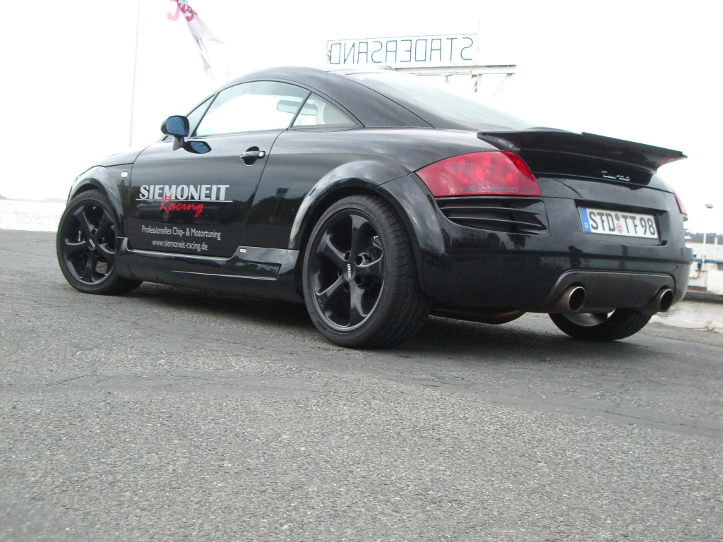

hier erstmal ein bild vom aktuellen (fertigen) zustand.
bevor ich die einzelnen bilder uploade, hier schonmal ein paar
daten zum fahrzeug :
basis audi tt 8n 1.8t 225ps quattro
aktueller stand ist R32 turbo mit aktuell 641 ps und 800nm (begrenzt) bei 1.6bar ladedruck.

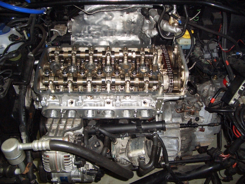

zum motor :

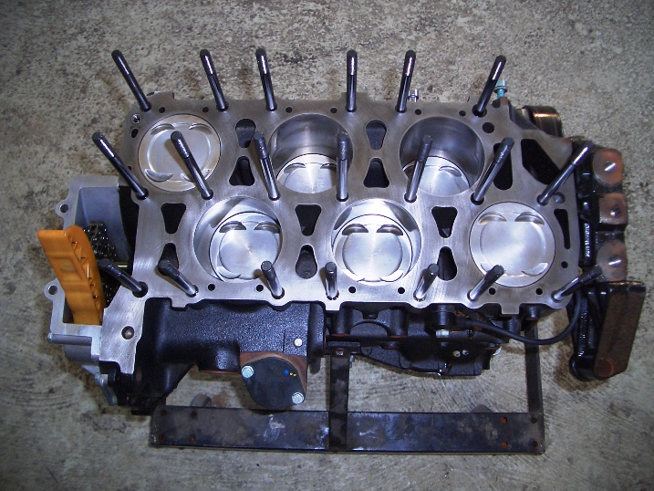

der motor stammt aus einem golf 5 r32 (mkb : bub) und hatte zarte 2500km gelaufen
bevor ich den umbau begonnen habe.

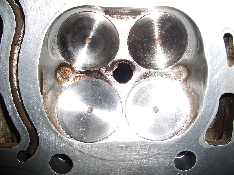

geändert ist alles was nötig und möglich war, also pleul, kolben, stehbolzen, lagerschalen,
kopfbearbeitung vom feinsten, usw.
da ich das ganze mit einer alten motronic aus dem vr6 fahre, musste natürlich alles auf
mechanisches gaspedal und drosselklappe usw. umgebaut werden.

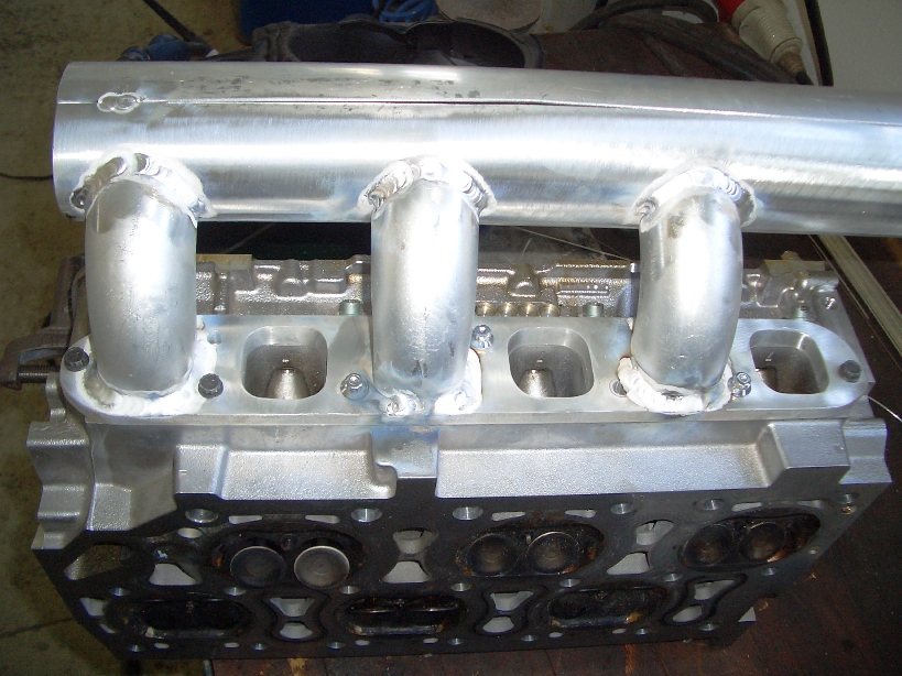

kern der ganzen geschichte ist mein kkk-turbolader vom typ k33 (!!!) mit stoßaufladungs-
rohrkrümmer und externem wastegate. der lader ist sooo brutal groß, daß ich anfangs
echt am überlegen war das teil überhaupt zu verbauen. wir mussten die spritzwand raustrennen
und 2cm nach hinten setzen um den nötigen platz zu bekommen.

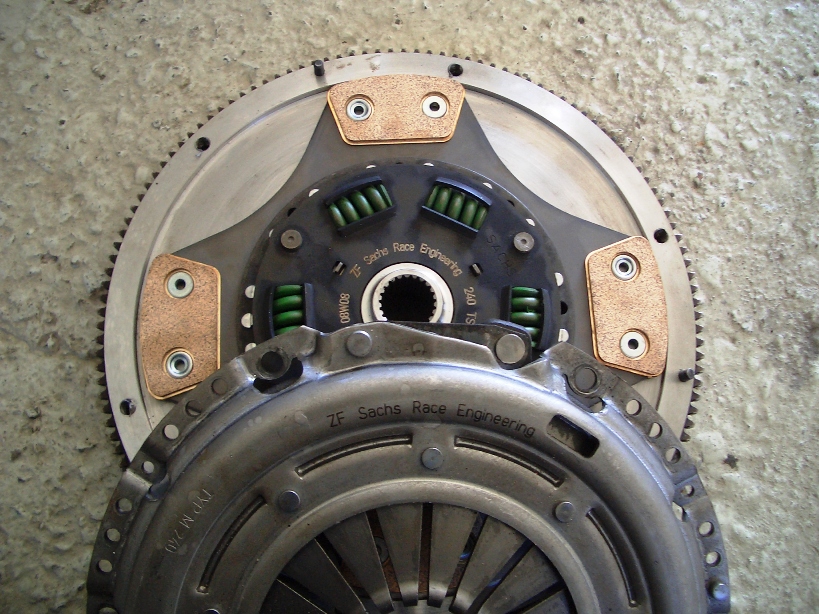

die firma sachs motorsport war so nett und hat mir eine kupplung samt einmassen stahlschwungrad
angefertigt welche mit der leistung wunderbar zurechtkommt und sich hervorragend im alltag fahren
lässt.

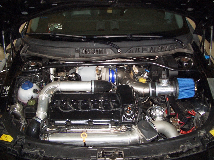

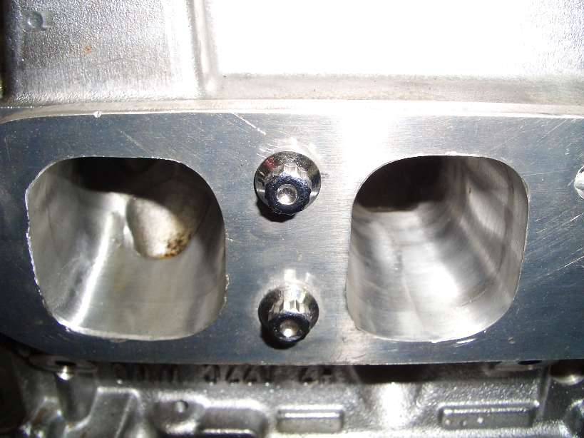

so, hier kommen die ersten bilder ...

auf den bildern ist noch mein "alter" t04z-lader zu sehen und die elektronische drosselklappe.
die ganz neuen bilder suche ich noch raus und poste die dann auch noch.
