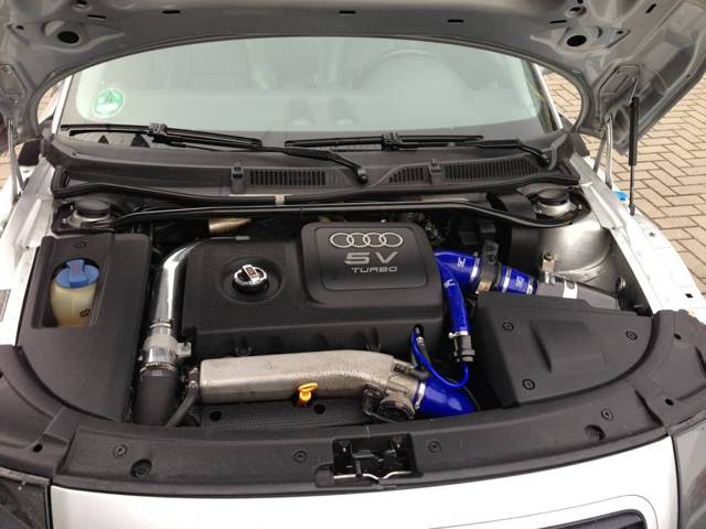

Zu meiner Person, ich bin 33 Jahre und komme aus Delmenhorst und betreibe mit einem Kollegen einen kleinen Fachhandel für KFZ Zubehör und fahre seit 09/12 einen TT 8N Quattro mit BAM. Die Gier nach mehr Leistung hat mich zum Umbau bewegt - wer kennt das nicht!?
Aber nun zum Projekt.....:
Ziel sind um die 350ps - das sollte realistisch sein!?

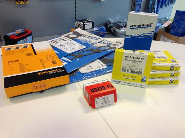

ich habe bewusst kein "normales" K04 Upgrade genommen.... Die Kostem sind fast identisch mit dem 2871R Umbau.... und ich habe auch bewusst aus Kostengründen keinen GTX Lader genommen, das wären dann nochmals über 500,00€ mehr geworden - irgendwo muss man die Kosten eben im Rahmen halten, und ein GT2871R Umbau is da eben der etwas preisgünstigere weg.... wenn es der K04 ist dann empfehle ich dir eher sowas
http://www.hgp-turbo.de/id-18-turbo.html
Du machst das schon !ich habe heute die letzten Teile bestellt.... Ich denke in spätestens 10 Tagen beginnt der Umbauich habe bewusst kein "normales" K04 Upgrade genommen.... Die Kostem sind fast identisch mit dem 2871R Umbau.... und ich habe auch bewusst aus Kostengründen keinen GTX Lader genommen, das wären dann nochmals über 500,00€ mehr geworden - irgendwo muss man die Kosten eben im Rahmen halten, und ein GT2871R Umbau is da eben der etwas preisgünstigere weg....
Es ist eh schwer so einen Umbau zu planen - zwischen "richtig" und "halbherzig" ist nur ein schmaler Grad - und dieser Grad sind auch mal ganz locker ein paar 1000,00€
Ich/wir werden nun Erfahrungen sammeln.... Und dann mal sehn :-)

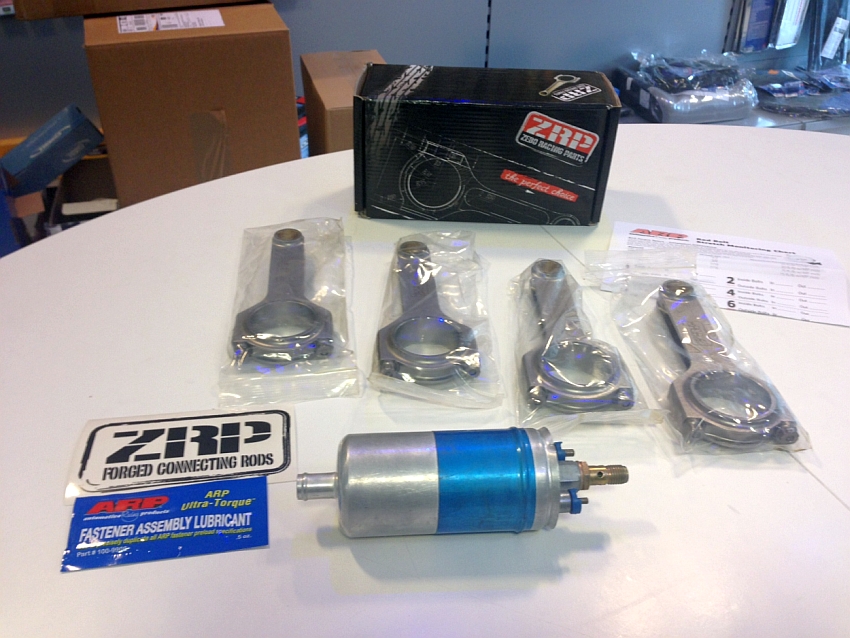

Ließt sich jetzt alles so als würdest du nur zusammenstecken und am Motor selbst nichts weiter machen.
die Pleuel werden die Tage beim Motorenbauer vermessen....Wird der nochmal gehohnt? Werden die Pleuel nochmal vermessen?
dazu kann ich nach dem Vermessen Auskunft geben :)Die Pleuel sind ja etwas günstiger als zb. Integrated. Mich würde interessieren ob die winklig und wie maßhaltig die Augen sind.
ja die Verdichtung wird bei 8,9:1 bleiben....Verdichtung bleibt?
