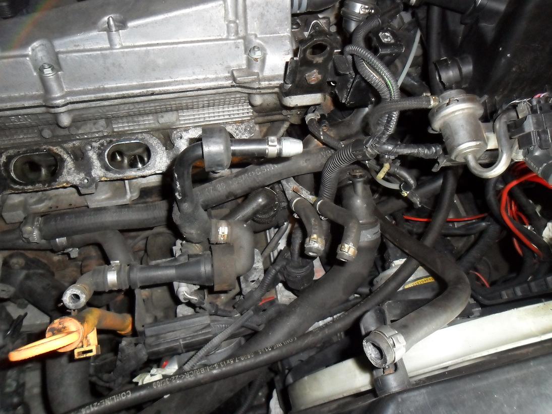

da ich versuche so wenig wie möglich drin zu haben, hab ich schonmal die sekundärluftpumpe und das kombiventil rausgeschmissen.
nun hab ich überlegt ob ich nich einfach mit einem schlauch von der ansaugbrücke zum bremskraftverstärker gehen kann und kurz vor selbigem ein t-stück mit dem rückschlagventi auf der einen und einem schlauch zum blow off am andren abgang machen kann?! so würde ich sowohl das N117 als auch das N249 samt rückschlagventil und vacuumspeicher loswerden, oder habe ich da einen denkfehler?

An der Brücke hast du ja unten noch mehrere Anschlüsse, da kannst du direkt mit dem SUV drauf !
Das N249 würd ich aber wenigstens elektrisch angesteckt lassen, sonst hast du immer nen Fehler im Speicher

ich hab bei mir übern winter auch sekundärluft, N249, n112 und AKB rausgeschmissen, das SUV wird bei mir auch über den dicken anschluss unten am saugrohr angesteuert
den ganzen kram für die KGE am Block hab ich auch gleich mit entsorgt :thumbsup: mehr platz is deshalb auch nicht hehe

wenn ich das richtig sehe ist das hier mein n249, da ist aber kein kabel drann, entweder steh ich im wald oder mein motor is so alt das er das noch ohne elektro hat?

wie meinst du das die kurbelwellengehäuseentlüftung weggemacht?
die muss doch irgendwo hin damit du keinen überdruck im block bekommst?!
ich will keine catch can fahren da die mir wieder den motorraum vollmacht, deshalb suche ich noch einen blauen silikonschlacuh der das originale metallrohr ersetzt, hat da jemand mal ne quelle?

Die meisten Ventile kannst du mit einem 1000k Ohm widerstand rausschmeißen. Dann gibts null fehler.

Catchtank braucht man nicht. Kann man auch problemlos ohne fahren.

ich fahr den schlanken catch tank von audi, den könnte man problemlos irgendwo verstecken
ich meine den ganzen kram der unterm saugrohr is, statt dem "plastikventil" nen schlauch nehmen
Dienstag, 1. Mai 2012, 12:40
muss der nicht niedriger sitzen als die ventildeckelentlüftung? mein mototrraum ist so leer das das mit dem verstecken halt schwierig wird. ich denke das ich das so wie original mit dem hockeypuck lasse aber alle rohre in wagenfarbe lackiere. wie bekomm ich das am schönsten auf der fahrerseite des motors hin, das gefällt mir nicht so wie es ist, wird aber schwierig das schöner zu bekommen oder?
