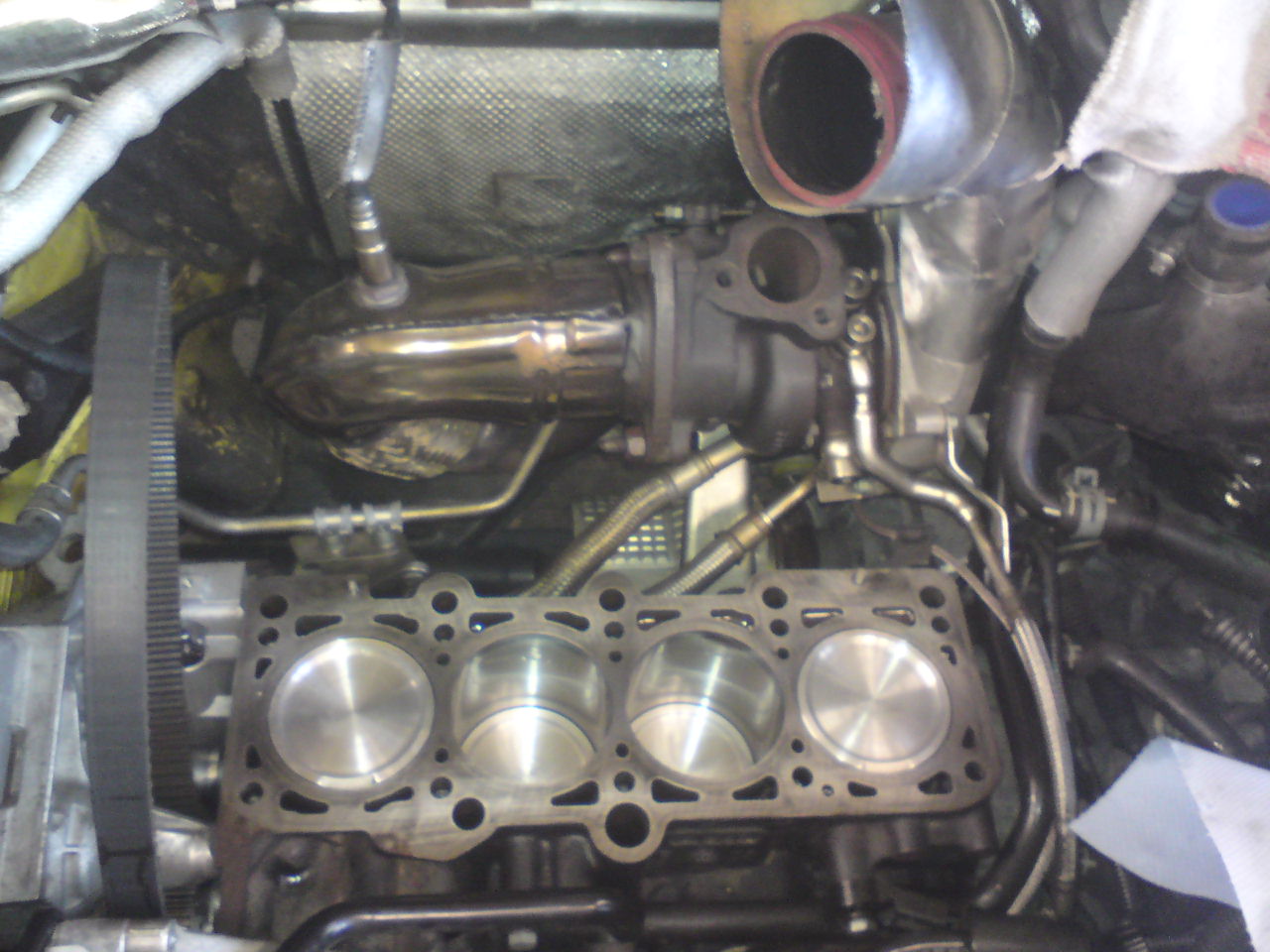

Zur Not mein K04 Kit fliegt demnächst raus, Lader sieht von innen aus wie neu, keine risse und so. 79tkm gelaufen.
Krümmer, Leitungen etc. natürlich auch ;)
»Daywalker« hat folgendes Bild angehängt:
