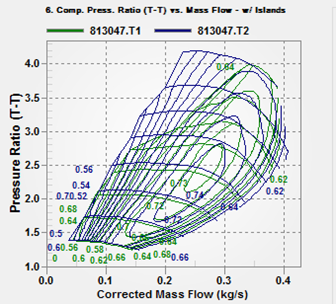

"SX-E cover has slightly higher peak efficiency, similar surge margin down low, but a lot more surge margin at the higher speeds."
Was die Pumpthematik 6758 am 1.8 T angeht
http://www.turbos.borgwarner.com/go/3P1AX7 (EFR 6758 TS 1.8 T) ich hab den LD in dem pumpkritischen Bereich mal auf ca. 2,2 bar angehoben.
http://www.turbos.borgwarner.com/go/4WGAR2 (EFR 6758 TS 2.0 T) hier zum Vergleich gleiche Bedingungen/gleiche Drücke mit 2 Liter Stroker Umbau.
Das SX-E Cover hat eine 90mm Ansaugseite. „Laut der Technikabteilung beim Turbozentrum“ sollte das neue Cover nur Vorteile bringen und sogar leicht früheres Ansprechverhalten.
Hier eine Vergleichsmap ebenfalls aus der Entwicklungsabteilung vom originalen 6758 Cover und dem mit SX-E Style was denke ich
mal für manch einen mehr oder weniger aufschlussreich ist.

Alex du fährst mittlerweile das Gehäuse am 1.8T.
Berichte mal von deinen Erfahrungen mit dem SXE Verdichtergehäuse.Hat sich merklich was am Ansprechverhalten verändert? Obenraus mehr Luftmasse. Ist der Druckaufbau schneller wie zuvor oder wie in der Teorie auch in der Praxis der Gesamtirkungsgrad etwas schlechter und er spoolt etwas langsamer/später an?
