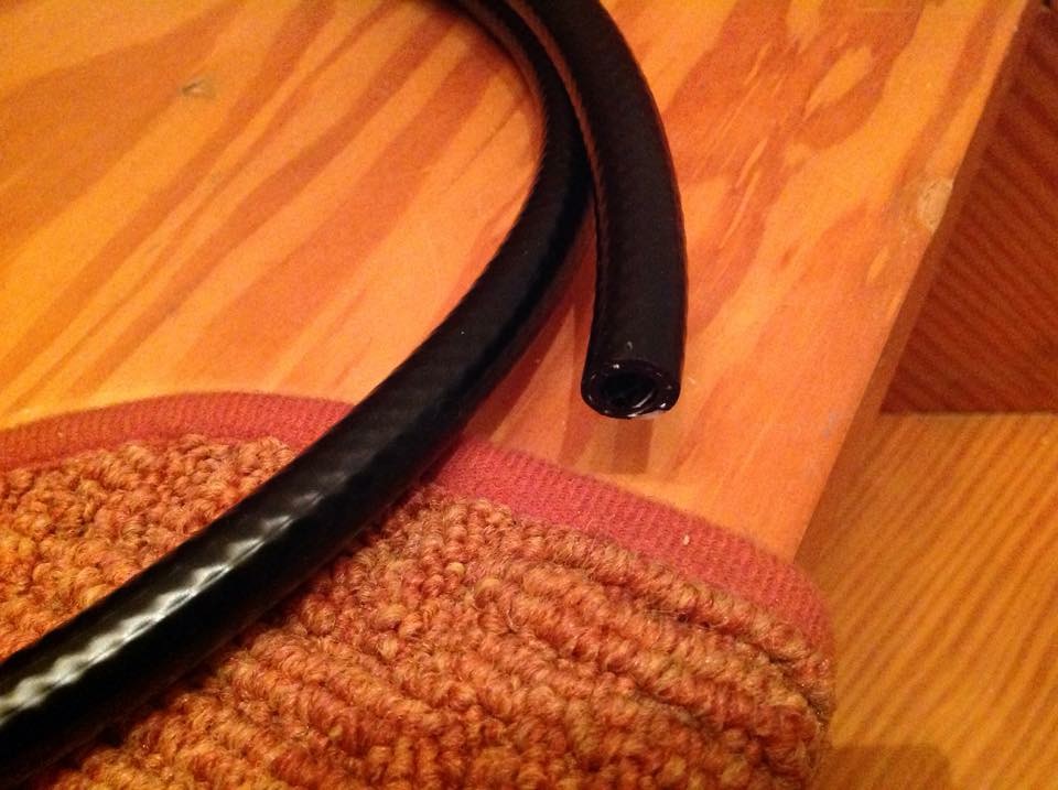

Habe das Problem, dass die Kraftstoffleitungen (Stahlflex ummantelt) die ich verbaut hatte bereits zum 2. mal nach kurzer Zeit porös und undicht werden.
Könnt Ihr mir eine Leitung empfehlen?
Hast du nur welche im Motorraum verbaut? Praktisch von der Rohrleitung hin zu der Einspritzleiste?
Erstmal den Hersteller in die Pflicht nehmen!
Anhand des Drucks kann sie ja nicht kaputt gehen, also ist sie anscheinend nicht für Kraftstoff geeignet.
Kleingedrucktes lesen und nochmals genau nachfragen.
Ich kenne leider nur einen guten Hersteller für Bremsleitungen und das ist FISCHER HYDRAULIK.
Es gibt aber zwei, da muss man aufpassen.
Dort kann man auch nachfragen, die bauen nach Wunsch und nicht all zu teuer.
Ich hab mit Gewebeverstärktem Gummileitungen aus dem Maritimbereich, sprich Aussenbordern, gute Erfahrugen gemacht. Benutze ich auch als Zuleitung zum N75.
Also ich kann dir alles anbieten sonst bestell mal bei uns im Shop entweder Benzinleitung http://www.turbo-parts.de/Benzin-Kraftst…:::264_896.html
oder was schmatzek hat http://www.turbo-parts.de/Silikonschlaeu…z:::58_165.html entweder 3,4 oder 5 lagig, wobei sich der Silikonschlauch nicht so gut biegen lässt aber es geht,aber denke nicht das er benzin tauglich ist würde eher die benzinleitung nehmen oder du versuchst es mit unserer stahlflexleitung
