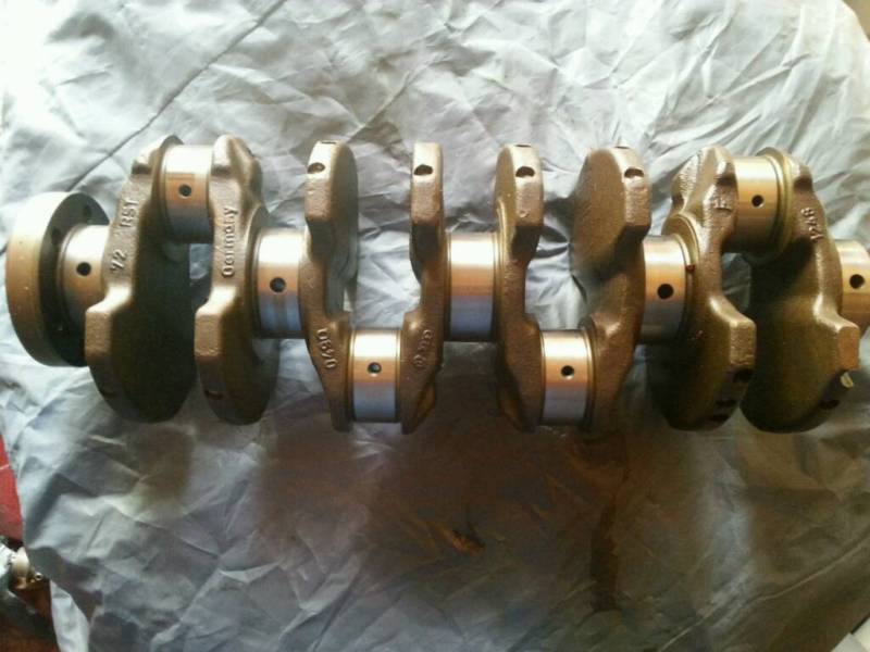

Hei Leute,
ich habe eine Kurbelwelle gefunden wollte euch aber nochmal fragen ob diese geschmiedete oder gegossen ist :D
»Monkeyplane« hat folgendes Bild angehängt:

Freitag, 15. Januar 2016, 19:27

Freitag, 15. Januar 2016, 19:43
Hei Leute,
Hei Leute,
@Schmatzek1 was meinst du ? :D
