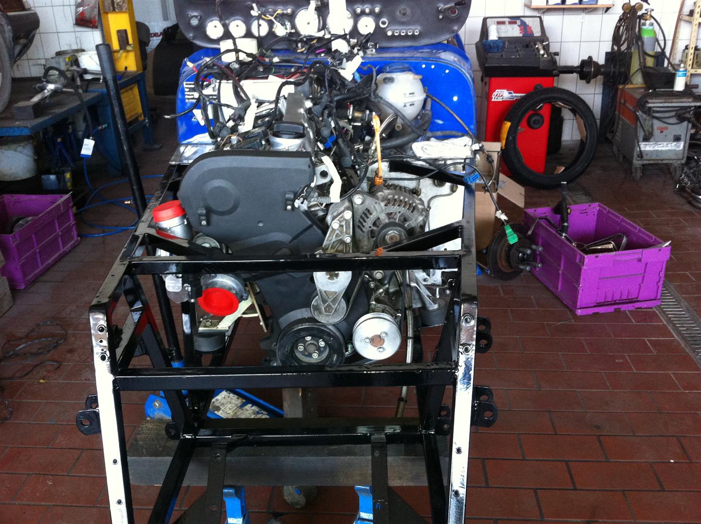

Hallo zusammen,
langsam nimmt das ganze formen an ;) , vielen Dank nochmal für die Unterstützung hier !
Nach dem Startschuss im Januar sind wir jetzt auf der Zielgeraden , heute wird lackiert.
Hier ein paar Bilder:
Anbindung LLK jetzt oben über den Rahmen:
Hier die Ansaugung über den K&N Filter:
Kurz vor der Hochzeit
Knapp, geht aber
sehr knapp..
das Flanschbild angepasst an den 1.8T
das Flexrohr sollte vermutlich etwas länger sein..
schöne Grüße aus Bayern!
Sevendriver
Freitag, 25. April 2014, 11:09
Vielen Dank für die Bilder :thumbsup:
Schaut doch schon mal gut aus !!
Schön kurze Wege bis zum LLK :thumbup:
Welchen Turbo hast du jetzt eigentlich verbaut?
Gruß basti
Freitag, 25. April 2014, 12:38
Es ist ein K04-064 geworden,
Das sollte für die geplanten 2,5kg / PS reichen..
Sevendriver

Das mit der Lambdasonde wird aber auch sehr eng. Oder täuscht das?
Freitag, 25. April 2014, 21:36
Die Lamda war an der Stelle, wo jetzt der Blindstopfen sitzt, die soll weiter runter nach der Biegung.
Oben kommt der Sensor für die Abgastemp.
für die Abstimmung rein..
Sevendriver
