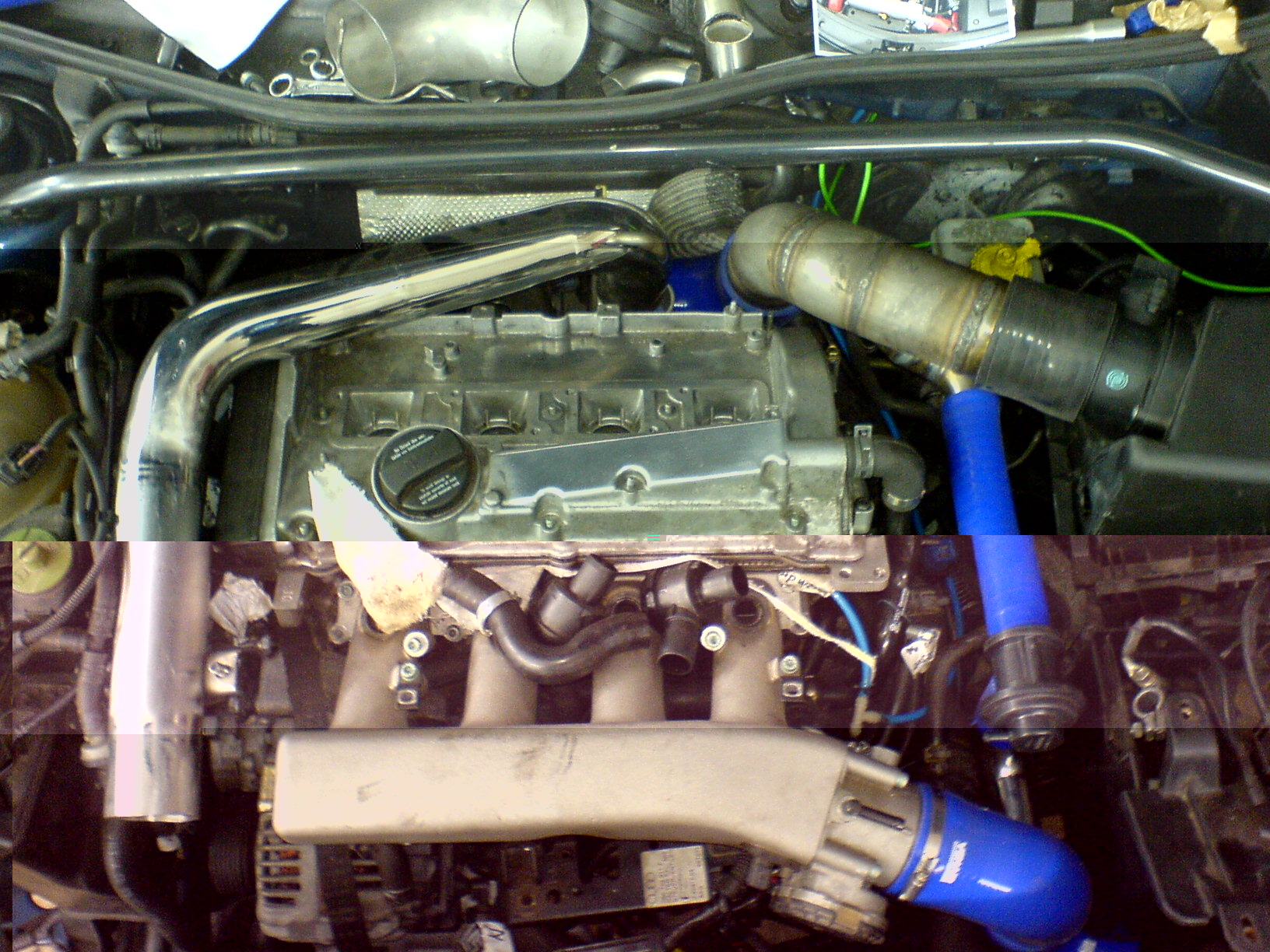

Mensch du Admin, ich hab doch meinen Wagen schon ausführlich in Wort und Bild vorgestellt ;-)
Also OB bei "Turbowetter" an die 2 bar und gehalten ca. 1,5-1,6. Das Ventil ist liegend verbaut wie bei allen Muggl SUS, siehe Bild.

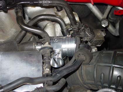

hat jemand schon Erfahrung mit dem Forge Splitter? Ich verzweifel noch mit dem Ding. Habs so eingebaut wie von Forge vorgeschrieben, also liegend. Bloß wie kann ich die Härte der Feder korrekt einstellen? Habs zuerst mit Fingergefühl probiert so dass es ungefähr dem Serien SUV nahe kommt.
Das Ergebnis: gezwitscher vom Feinsten 8|
Da das Forge ja 55-Fach härteverstellbar ist hab ich dann mal angefangen von ganz weich bis ganz hart in 5er Schritten einzustellen.
Naja aber so richtig hats net geklappt, entweder es ist zu hart und zwitschert oder es ist zu weich und lässt durch :cursing:
Kann mir da jemand Tips geben?

hast du es sicher liegend verbaut??? normalerweise wird es ´doch stehend verbaut ?? also so wie ich mein FORGE RS
Ich bin auch noch am einstellen ,und werde es mal liegend verbauen , und schauen was passiert !
Hast du mal ein Bild ,wie du es eingebaut hast ??

hab es so wie in der Forge Anleitung beschrieben eingebaut.
Foto hab i grad nur eines aus dem Netz gefunden, hab von meinem sonst nur von außen Fotos :thinking:
»fasTTommy« hat folgendes Bild angehängt:

so is es eigentlich Stehend verbaut ja is ne blöde Sache ,und wenn du die Vederspannung verringerst ,merkst du dass das Ventil aufmacht ,bzw den Druck net hält??
Donnerstag, 11. Juni 2009, 15:21
genau wenn ich die Federspannung verringer dann hör ich schon beim Gasgeben nen kräftiges zischen und hab merklich weniger Leistung X(
Hatte mal so nen Zwischending gefunden dort hats bei wenig LD gezwitschert und bei vollem LD normal gezischt. Aber das ist auch net das wahre.
Werd morgen mal wieder das originale verbauen und testen, weil irgendwie kommt mir das so vor als wenn ich bei keiner Einstellung volle Leistung hab ?(
