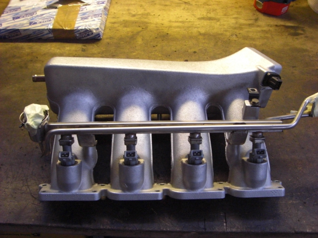

ich suche dringend die TN für die Leiste die unter der Kraftstoffverteilerleiste (da wo die düsen drinne sind)
Und zwar nich für den AUQ sondern für den BAm. Meine Leiste vom AUQ passt leider nit wirklich unter die Verteilerleiste vom S3, somit muss ich mir die neukaufen.
Jetzt gehts darum das der VW Mensch die TN nicht findet und auch net weis was ich meine.
Die Leiste wird zusammen mit der Einspritzleiste an der Ansaugbrücke (Halterung) zusammen verschraubt.
Wer kann mir helfen? Oder hat sogar die Leiste noch für mich?

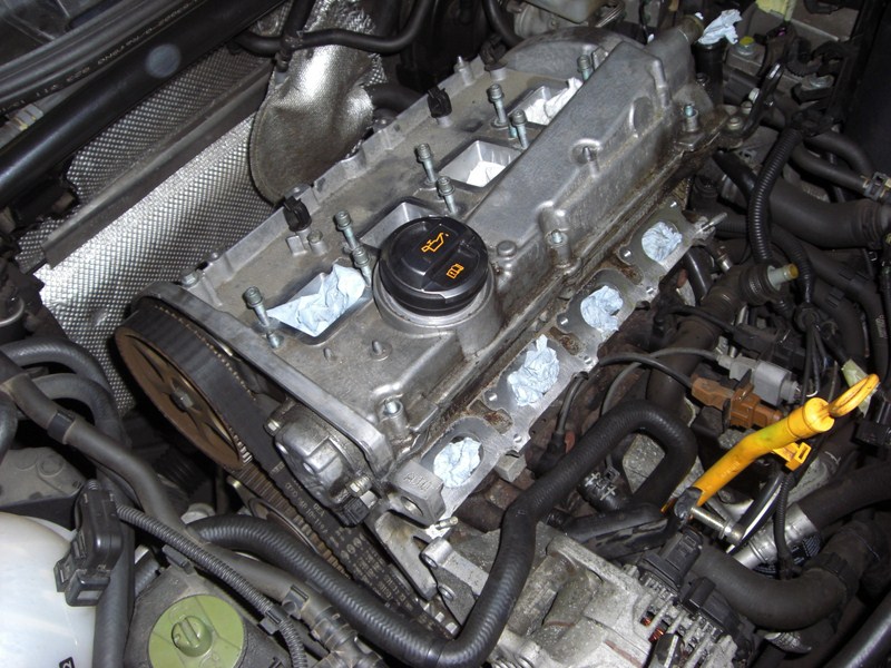

Ist nicht besonders gut zu erkennen. Aber das kenn ich nicht. Hab ich bei mir nicht verbaut. Ich hab da die 2 Spritleitungen an der Einspritzleiste und fertig. Wo gehen die Schläche denn ran???
Bei mir sieht das so aus. Da fehlt dann nurnoch die angeklipste Plastikleiste mit dem Kabelbaum und den Steckern.

Hmm, keine Ahnung. Bei mir geht das vom Ausgelichbehälter direkt runter zum Wasserroh am Block. Aber ich fahre auch Zusatzwapu. Vorher war da noch ein Y Stück zwischen für den Rücklauf vom Turbo. Der Rücklauf geht jetzt aber direkt zur Zusatzwapu und wird dann auf der anderen Seite bei der Batterie hinter dem Wasserkühler wieder beigmischt. Bringt dich wohl aber eher nicht weiter...

welche Leiste du meins ist mir zwar klar aber hab ich außer beim AUQ auch noch nirgends gesehen.
Die Leiste verbindet einmal den kleinen Anschluss oben am Kühlwasserausgleichsbehälter mit dem oberen dicken Kühlwasserschlauch am Kühler. Die zweite Leiste verbindet den Aktivkohlebehälter mit dem Ansaugschlauch (ganz unten der kleine Anschluss).
Bei den meisten Motoren gehen die beiden Leitungen ja an der Spritzwand entlang, beim AUQ oder zumindest bei manchen AUQ’s ist das mit der Leiste gelöst.
So eine Leiste hab ich auch noch im Keller liegen, wollte ich mal bei meinem AJQ verbauen jetzt gehen die Schläuche bei mir im Golf 3 so flatternd unter der Ansaugbrücke lang.
Aber wie gesagt, hab ich zumindest bislang auch nur bei AUQ’s gesehen.
