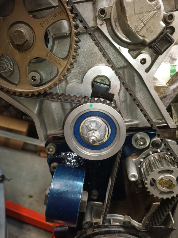

Hier siehst Du die Spannrolle und wo sie eingehakt wird. Das Bild hatte ich noch irgendwo. Gespannt ist sie da glaube nicht oder nicht richtig.
https://www.golf1.info/forum/index.php?t…iesel/&pageNo=2
In dem Thread stehen auch noch Teilenummern zu der Schraube/Bolzen.
